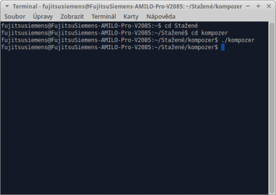

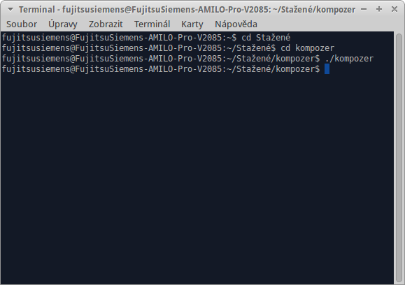

Zkus v tom rozbaleném adresáři kompozer napsat ./kompozer, co ti to případně vypíše za chybu při spuštění.
Re: WYSIWYG HTML editor
Neudělá to vůbec nic (pokud to dělám dobře)
