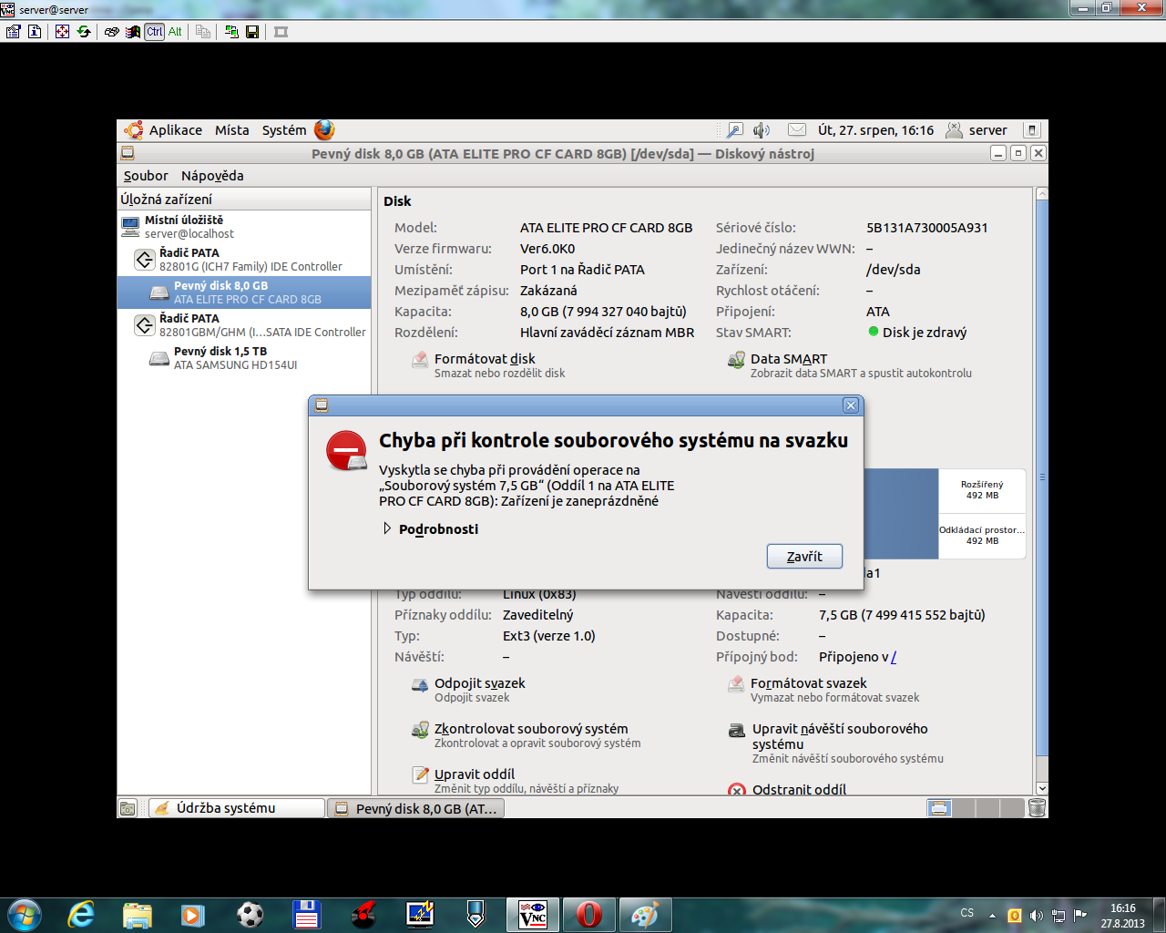

Při startu ubuntu system zničeho nic vyžaduje kontrolu disku, která se zastaví asi na 7% a dál se nic neděje. Pokud ručně přeruším kontrolu, system normálně naběhne a je vše funkční /je používán pouze jako datový server/. Při pokusu o zpuštění ruční kontroly se objeví tato hláška.
Poradí někdo co stím? Jde o to, že u serveru normálně není monitor ani klávesnice a po výpadku el. energ. by měl normálně naběhnout bez nutnosti jakéhokoliv zásahu jako přerušení kontroly disku atd.
Díky

Musis odpojit pripojene svazky z te karty, coz u beziciho systemu moc nepujde. Jdi do singlu a spust to tam.
