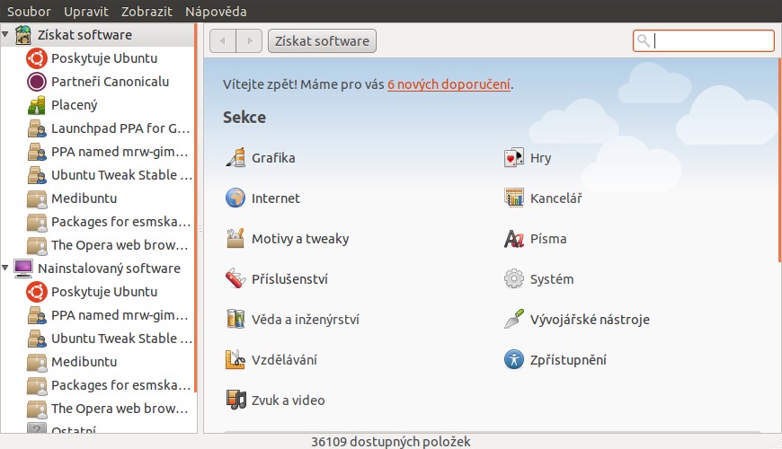

Můžeš přece instalovat programy přes Centrum softwaru.

Hoff: né všechny programy jsou v ,,centrum softwaru".
