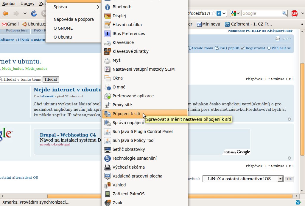

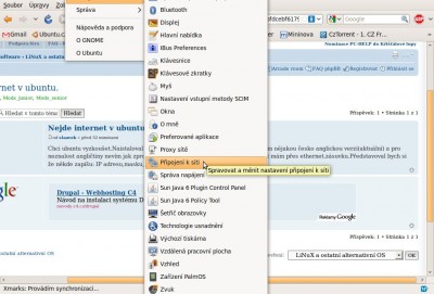

V počeštěném Ubuntu to nastavíš tady:

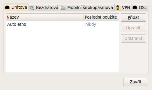

Pročti si ten návod na wiki, odkaz dala výš Starlett. Po rozkliknutí podle toho obrázku, co jsem dal já, tedy v češtině Systém - Volby - Připojení k síti se objeví okno, kde nastavíš drátové připojení.
Klikni na Auto eth0, pak vpravo na Upravit. Tam už intuitivně vyplníš, co je potřeba.

Takže už to jede. Ze systému jsem nadšený.Díky za rady.
