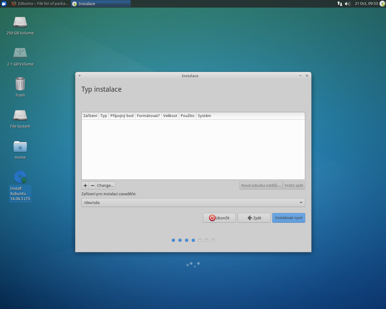

Dobrý den mam menší problem při instalaci Xubuntu resp. nevim jak rozdělit pevný disk při instalaci. Situace je nasledující mám vytvořene USB s Xubuntu počítač jej nabootuje (trvá to dost dlouho nvm je to starý comp) dám že chci nainstalovat ale problem je u 4. kroku viz příloha.( v příloze obrázek instalace ale naprosto bez jakykoliv možností ) na HD mám starý nefunkční windows XP takže bych ho rád nahradil čistě linuxem pokud možno aby mi zustali data ale obejdu se i bez nich. HD je ale připojen k MB pomocí řadiče sata nepřímo přes PCI muže být v tomhle problém?

2 GB SWAP + ten zbytek jako / (a smazat vse co tam je).
Pokud nevidi linux disk, tak to skutecne muze byt tim ze nepodporuje ten radic.

mam takový dojem že to bude tím řadičem... i když v tom disku mužu v linuxu normálně pracovat ukladat data tak při instalaci mi neukáže vubec žadný disk. Myslíte že to pujde něják vyřešit?

To je divne, kdyz muzes pracovat s daty, musi fungovat radic.
Skus z nejake live distriobuce spustit Gparted a smazat obsah disku.

tady na tý obrazovce neni nikde žadný dsk pokud dam instalovat tak to oprávněně píše že neví kam to nainstalovat to asi bude chtít zasach vyšší moci

když klikneš na + tak co se stane? u výběru zavaděče je co? už si to nepamatuji jak to bylo :-D

když kliknu na + celá instalace spadne skoušel jsem klikat na všechno a vždy to spadne

Co to je za pocitac, ze tam disk musi byt zapojen pres PCI radic? To musi byt aspon 12 let stare.

zkoušel jsi instalaci na jiném pc? možná je vadná

stary pc to určitě je chtěl jsem na něm rozject starý XP což se povedlo chvíli to fungovalo ale pak přestal Win bootovat (modrá smrt) chtěl jsem tedy že zkusim linux na netu jsem vybral xubuntu pro starý sestavy dal to na USB a děj se vůle boží xD. mam ještě jinou sestavu kde jsem zkoušel nabootavat ale u jakýkoliv verze se BIOS sekne u "Verifying DMI Pool Data...." dal ani tuk. zajimave že u tehle druhe sestavi se linux nabootoval dcela dobře

zkus jiné instalační soubory (verzi)
