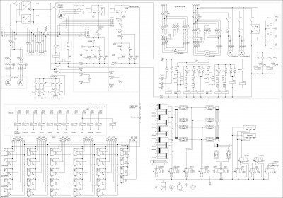

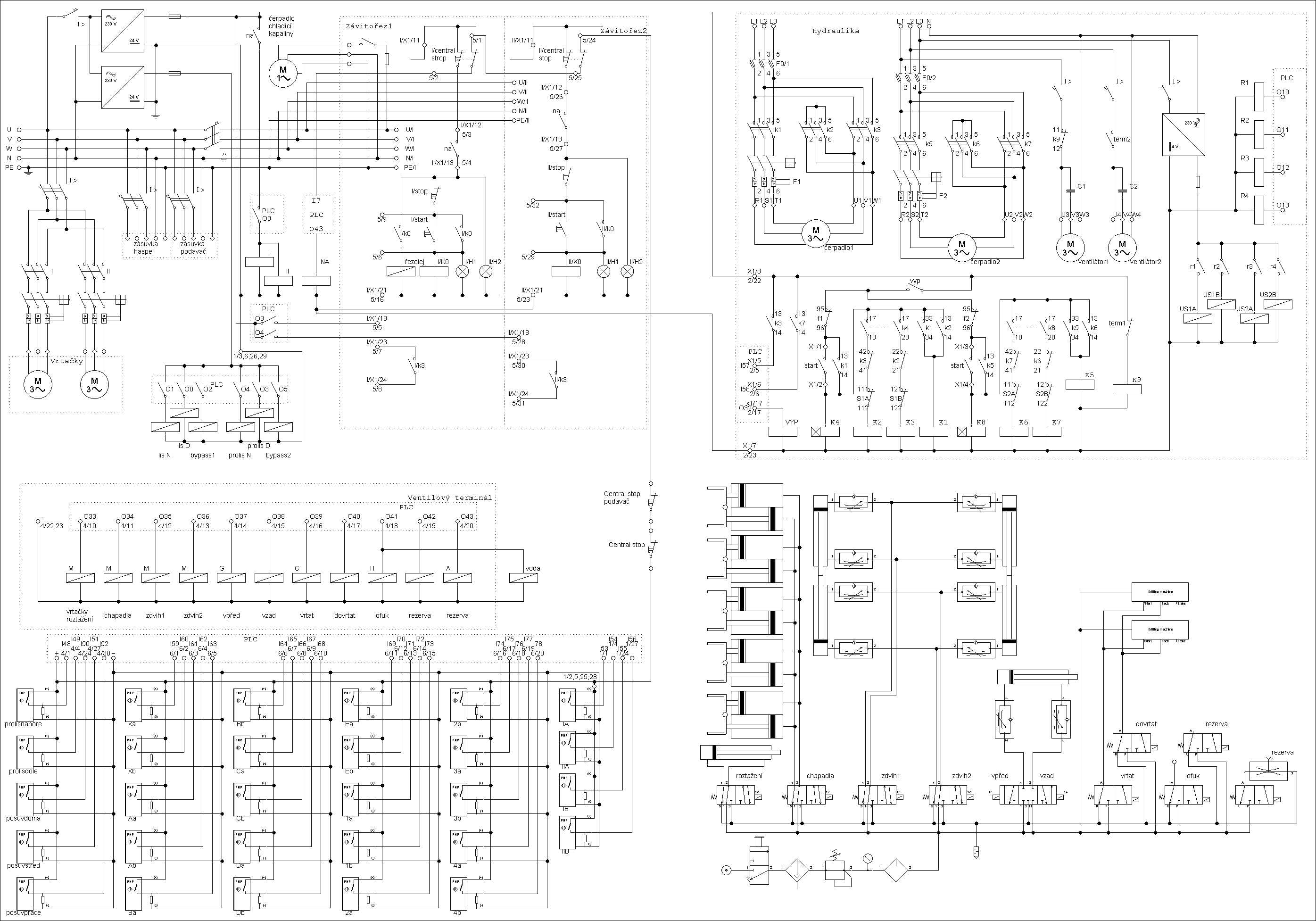

Re: Tvorba (editor) elektrických schémat
Příspěvek od karlos »
S profiCAD pracuji již od dob, kdy to byl ještě Q-CAD. Je geniálně jednoduchý a naprosto dokonalý. V editoru jsem si nakreslil i součástky pro vzduchařinu a kreslím tak i pneumatická schémata.
No jo Karlosi, ale to už jsi takový malý elektonický Picasso, coby kleslení schémat se týče. :lol:

Dobrý den, omlouvám se že oživuji takto staré téma. Mohu udělat v proficadu plošné spoje? Děkuji moc
Můžeš, však výše vidíš co v tom Karlos dělá.
