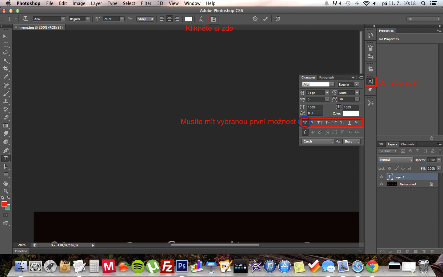

Omlouvám se, že reaguji na tak staré téma. Ale při googlení jsem našel na první stránce toto téma a určitě je mnoho takových, jako já, kterým se stane to samé. Už jsem zvažoval reinstal PS, až jsem našel, čím to je, když Vám píše PS všechny písmena velká.
