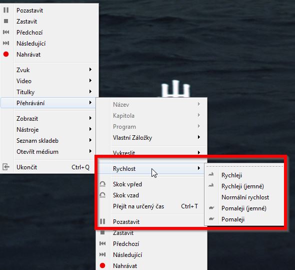

Stačí v přehrávači, například VLC Player, kliknout na pomaleji a až bude třeba kliknout na rychleji ...

X píše:Stačí v přehrávači, například VLC Player, kliknout na pomaleji a až bude třeba kliknout na rychleji ...
Nevím, jestli dělám něco špatně, ale nahrála jsem video a nikde nevidím pomaleji a rychleji. Přikládám screenshot.

Nazev programu jiz je - VLC Player.
To je co na tom screenshotu - telefon ? Jaky prehravac ?
Ale jak rikam - pokud neni video natocene alespon 50 fps, zpomaleni nebude nikdy plynule.

Obrázky pro počítač (dole) * pro mobilní verzi: ... > ikona s běžící postavou > rychlost (posuvník)
