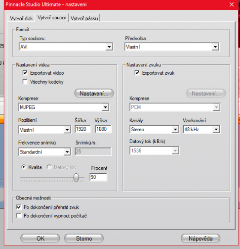

stříhám videa domácí tvorby v Pinnacle Studio 12. Mám kameru Sony, natáčím ve FullHD. Mám natočeno cca 60 minut záběrů = 10 GB. Když to sestříhám, dám titulky, hudbu, a poté to vyrendruju, tak z 10 GB mám najednou 30 GB. Je to normální, má to tak být?

Coz je - z technickeho hlediska - uplne spatne.
Proc ?
1. MJPEG komprese - vysoka kvalita, ale zaroven nizka komprese a vysoky datovy tok, hodi
se pouze pokud se nahravka bude dale editovat
2. zvuk v PCM - tedy bez komprese - datovy tok 1,5 MB/s
3. AVI - historicky kontejner pouzivany nekdy pred 20 lety, muze zpusobovat problemy jako
synchronizaci zvuku s obrazem
Body 1. a 2. daji ve vysledku tech 30 GB

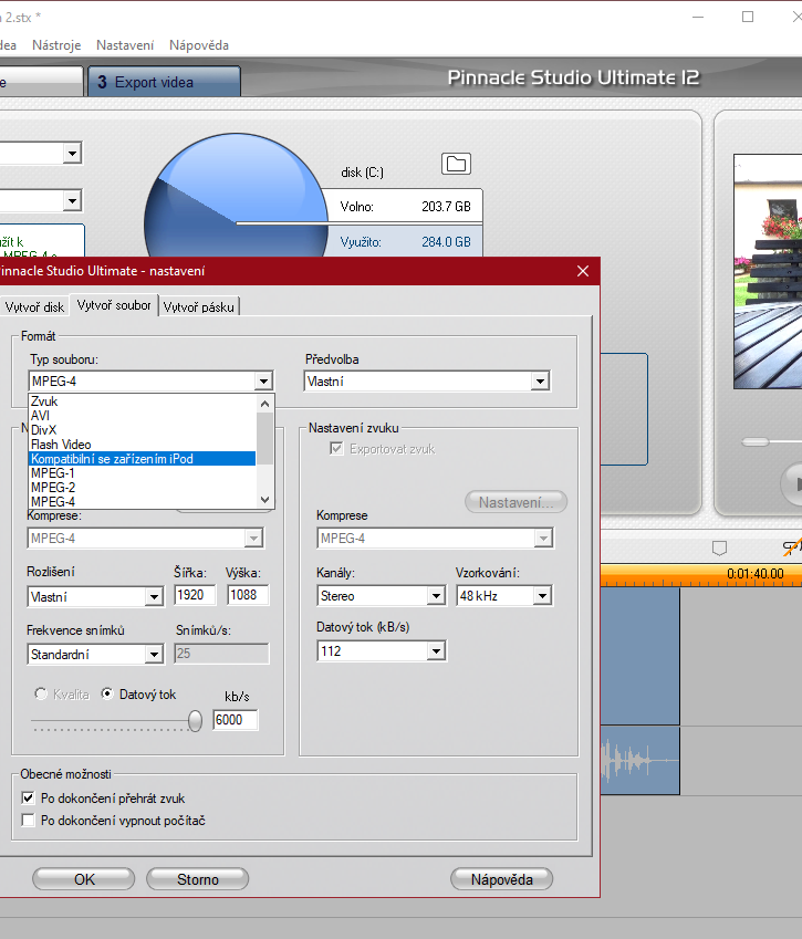

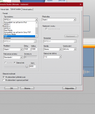

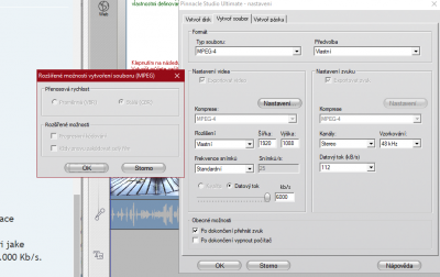

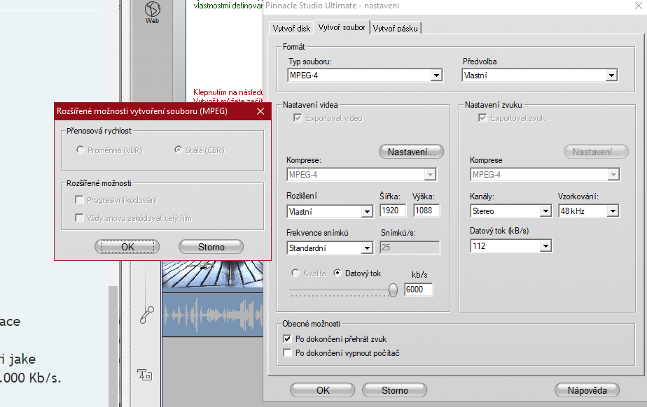

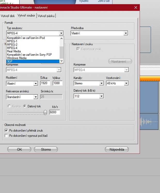

Tak nastavil jsem to na MP4, rozlišení na 1080 nejde jen na 1088. Datový tok jde max. na 6 000. Komprese zvuku je šedá, vyzkoušel jsem všechny kombinace, ale nejde to. A komprese videa je taky šedá, taky to nejde.
- Guru Level 15
- Příspěvky: 55342
- Registrován: 06 úno 2012 10:27
Re: Pinnacle
Co tam je krome MPEG-4 ?
Je tam neco co ma v nazvu MPEG-4 AVC (H264) nebo HEVC (H265) ?
nik270

Obavam se ze uz vim v cem je problem.
Tahle verze Pinnacle Studia je z roku 2008, tedy zadny novejsi format nepodporuje.
