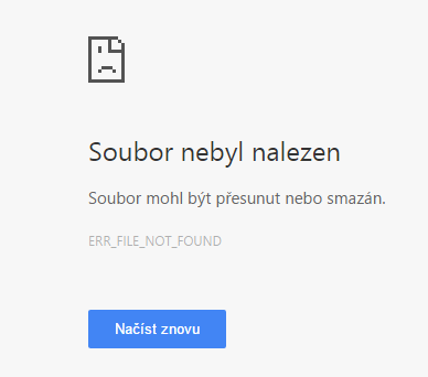

soubor nenalezen.png (6.18 KiB) Zobrazeno 2480 x
Tak to moc taky nepomůže, nic se neukáže :-/
