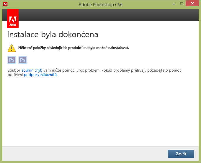

Dobrý den, mohu se zkusit poradit, chtěl jsem si nainstalovat zkušební licenci phohotosho cs7. Zkusil jsme několik míst kde stáhnout instalačku a každá se při instalaci vypne a ukáže se okno s chybou viz příloha. Už nevím co je špatně. Nějaká rada prosím?

Ukazat nam obsah toho souboru, kde jsou napsane chyby ke kterym doslo v prubehu instalace (souhrn chyb).
Z okna s informaci ze doslo k chybe se nic poznat neda.

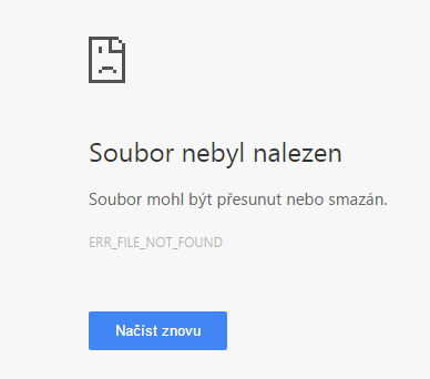

Re: Chyba při instalaci photoshopu cs7
Tak to moc taky nepomůže, nic se neukáže :-/

Btw, Photoshop CS7 neexistuje. I v tom svém screenshotu máš CS6.
https://helpx.adobe.com/cz/creative-clo ... blems.html
