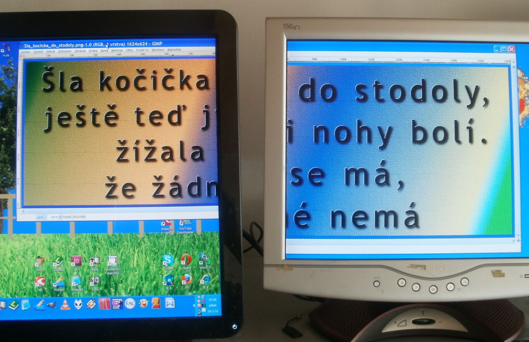

Krásně můžu rozdílnost velikosti pixelů demonstrovat na svých monitorech – mám teď dva, každý jinak velký a s jiným rozlišením. Když přetáhnu nějaké okno tak, aby byla na každém z nich vidět jedna část, je to myslím jasné.
Vidíte to jak na písmenech, tak i na pravítku okna GIMPu.
Pokud počítám velikost pixelu na uvedených monitorech, tak (měřeno s mírnou nepřesností krejčovským metrem):
23″ Dell má na šířku 512 mm a 2048 px → 512 ÷ 2048 = 0,25 mm
15″ Philips má na šířku 308 mm a 1024 px → 308 ÷ 1024 = 0,3 mm
Máš samořejmě pravdu v tom, že se při změně rozlišení LCD nemění velikost pixelu, že jde vzhledem k jeho „anatomii“ samozřejmě jen o přepočet.

Ale fotečka se mi povedla, ne?
