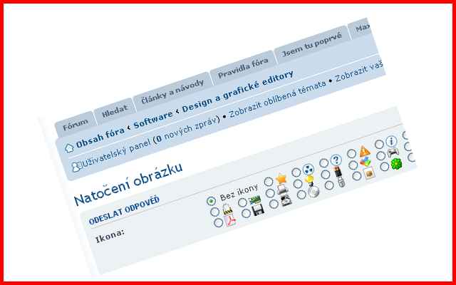

To je zcela normální chování, protože žádný objekt typu obrázek nemůže být otočený mimo svůj vymezený prostor.
Pokud mají být obrázky otočené, musí to být "obrázek v obrázku" A pokud nemá být pozadí vidět, musí být obrázek s průhledným pozadím.
Tady jsem otočil obrázek na průhledném podkladě, červený rámeček označuje pracovní prostor celého obrázku a otáčení musí probíhat v rámci tohoto prostoru. Normálně by červený okraj nebyl a bílá barva by byla průhledná. Zde na webu to neumí zobrazit průhledné a tak je to bílou barvou (jinak by to mělo barvu podkladu webu).

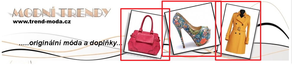

Děkuji moc za radu, řekla bych že chápu, jen se ještě načit, jak udělat průhledné pozadí :) Ovšem ted mi napadá, že jsem se asi vyjádřila špatně, Vkládám jeden příklad hlavičky, jak bych si to asi představovala, tam obrázky průhledné pozadí nemají.

Je to celé jeden obrázek.
Pro představu, takto jsou rozměry těch malých obrázků ve skutečnosti (jejich oblast), vzájemně se překrývají a díky průhlednému pozadí je vidět ten hlavní podklad.
Pokud je to vícebarevná hlavička stránky, je lepší dělat celý podklad a ostatní grafické prvky jako celek.

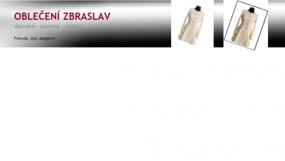

Ve photoshopu by jsme to měli hned, pokud na to spěcháš, tak sem vlož podklady, a my ti to uděláme. Pokud na to nespěcháš, tak já si to v tom zoneru vyzkouším, jestli to jde...
--- Doplnění předchozího příspěvku (Pon Dub 08, 2013 7:17 pm) ---
Tak jsem si to v tom zoneru zkoušel, a vytvořil tohle. Udělal jsem si výběr kouzelnou hůlkou, ten výběr jsem Invertoval, dal delete, tím se mi smazalo vše kromě toho obrázku. Ten jsem uložil jako png. Pak jsem si otevřel původní obrázek načetl jako vrstvu ten png a hotovo. Ale musím říct že tenhle program na to není moc ideální (nebo spíš to v něm neumím). Zoner je na jednoduší úpravy a prohlížení. Aby to vypadalo k světu, tak by to chtělo dělat v něčem jako photoshop, nebo corel.

Děkuji moc, tato varianta je taky zajímavá, ale to už by chtělo opravdu lepší program, mě stačí jen tam skladát ruzně natočené obrázky jako karty, na to by snad Zoner měl statčit. Uvidím, dle uvedeného postupu to zkusím taky tak.
Zatím díky.
Tak se mi to nepodařilo, ale při vkládání obrázku do obrázku se mi objedvila možnsot náklánět samotný obrázek jak se mi zlíbí - to je to co jsem potřebovala.
Obrázky mám vloženy a děkuji za snahu mě naučit něco nového.
