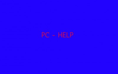

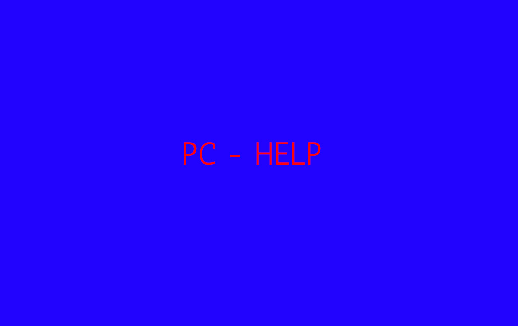

TOTO je 8,57x5,4 cm s 300dpi ale ta velkost je ovela vetsia vysvetlite mi to niekdo prosim ?
