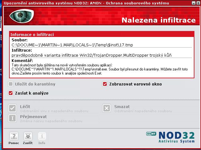

Čau, Stáhl jsem si CS:S Texture pack z ulož.to , ptže všude na ofic. severových stránkach už to nebylo nbo nebyl platný/aktivní odkaz. Projel jsem to NODem 32, nic nenašel tak jsem se vrhl na instalaci jen jsem na to klikl tak "ejhle" už mi NOD32 hlásil vira, ještě předtím jsem to odklikl v COMODU jestli můžu spustit instal.exe Win32/TrojanDropper.MultiDropper viz. obrázek. Odeslal jsem na analýzu a spustila se instalace , vybírání jazyku, samozřejmě jsem to vypl a podíval se do adresáře a už to tam nic nebylo. Nemám teda vir v PC ? Mám dát HJT log ? Dík za odp.

Prosím pomocte

Re: Vir Win32/TrojanDropper.MultiDropper při instalaci
Malwarebytes' Anti-Malware 1.44
Verze databáze: 3584
Windows 5.1.2600 Service Pack 3
Internet Explorer 8.0.6001.18702
6.2.2010 13:48:55
mbam-log-2010-02-06 (13-48-51).txt
Typ kontroly: Rychlá kontrola
Zkontrolované objekty: 172479
Uplynulý čas: 11 minute(s), 47 second(s)
Infikované procesy v paměti: 0
Infikované moduly v paměti: 0
Infikované klíče registru: 1
Infikované hodnoty registru: 0
Infikované datové položky registru: 0
Infikované adresáře: 0
Infikované soubory: 1
(Nebyly nalezeny žádné škodlivé položky)
HKEY_LOCAL_MACHINE\SOFTWARE\Microsoft\Windows NT\CurrentVersion\Image File Execution Options\install.exe (Trojan.Agent) -> No action taken.
Infikované soubory:
C:\Documents and Settings\Martin.MARTIN-PC\Local Settings\temp\install.exe (Trojan.Agent) -> No action taken.
Pokud máš celý balík COMODO Internet Security, tak odinstaluj NOD32.
. Takže spusť znovu MbAM a dej Scan
- po proběhnutí programu se ti objeví hláška tak klikni na OK a pak na tlačítko Ukaž výsledky
- ujistit se že máš zatrhnuté všechny vypsané nálezy a klikni na tlačítko Odstranit označené
- když skončí odstraňování tak se ti zobrazí log, tak ho sem dej.

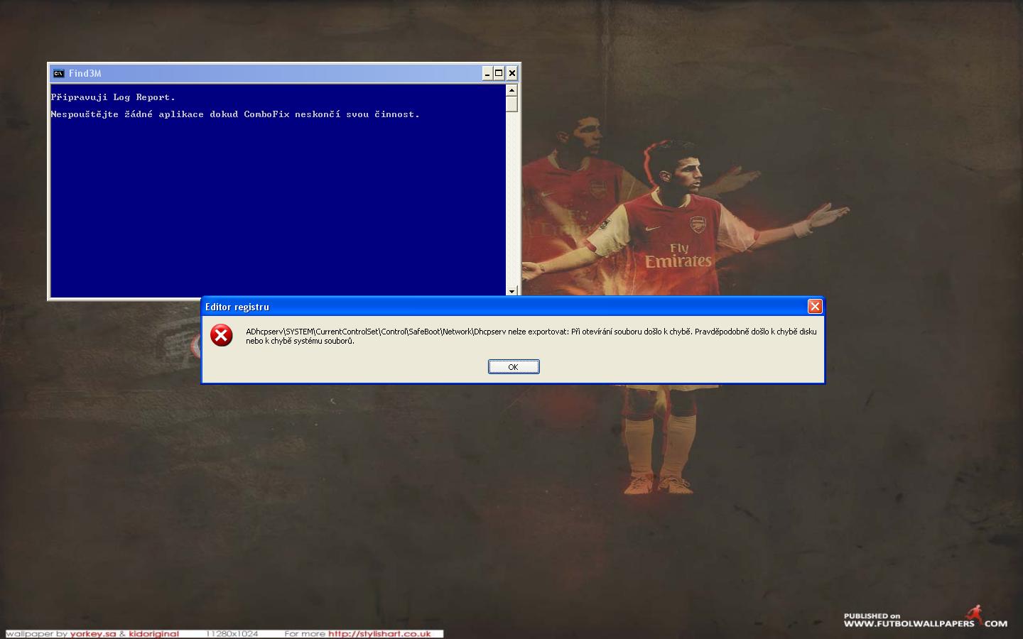

ComboFix 10-02-06.01 - Martin 06.02.2010 22:38:44.15.1 - x86
Microsoft Windows XP Home Edition 5.1.2600.3.1250.420.1029.18.2046.1635 [GMT 1:00]
Spuštěný z: c:\documents and settings\Martin.MARTIN-PC\Plocha\ComboFix.exe
AV: Eset NOD32 Antivirus 2.51 *On-access scanning disabled* (Updated) {E5E70D32-0101-4F12-8FB0-D96ACA4F34C0}
FW: COMODO Firewall *disabled* {043803A3-4F86-4ef6-AFC5-F6E02A79969B}
SP: COMODO Defense+ *disabled* (Updated) {043803A4-4F86-4ef7-AFC5-F6E02A79969B}
* Rezidentní štít AV je zapnutý

A tady u vytváření logu to vyhodilo hlášku, "jen" 2x viz. obrázek
Windows Registry Editor Version 5.00
[HKEY_LOCAL_MACHINE\SYSTEM\CurrentControlSet\Control\SafeBoot]
"AlternateShell"="cmd.exe"
