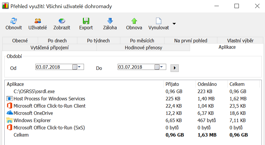

Zdravím, potřeboval bych se zeptat ohledně něčeho co si stahuje velké množství dat viz příloha
Nedokážu identifikovat o co se jedná, je to nějaký vir nebo aktualizace systému? zařízení je tablet s W10, běžně připojen k wifi modemu (sim karta) s nastavením účtovaného připojení, aby nestahoval moc dat. Dnes jsem zapnul hotspot z mobilu a během pár minut byl vyčerpán celý limit dat a ani sms o 75% vyčerpání nestihla přijít včas.
Dokáže někdo poradit o co se jedná?

Vlastnosti souboru se ti objevi po pravokliku na nej. Minimalne uvidis 'vyrobce'.

V možnostech složky si povol zobrazování skrytých souborů a složek+ odškrtni zatržítko skrýt chráněné soubory operačního systému
otestuj ten soubor na Virustotal
Klikni vpravo od okénka na Vybrat a v Exploreru najdi požadovaný soubor v Tvém PC. Označ ho myší a klikni na Otevřít , poté klikni na Send File. Pokud už byl soubor testován , objeví se okno ve kterém klikni na Reanalyze. Soubor se začne postupně testovat více antivirovými programy. Až skončí test posledního antiviru , objeví se nahoře result a červeně počet nákaz , např. 0/43 , nebo 1/43. Pak zkopíruj myší odkaz na tuto stránku a vlož ji do svého příspěvku.
Nebo na:
http://www.virscan.org/
