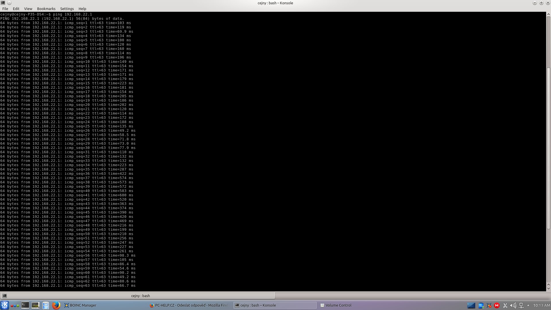

Muj ping na ap vzdalene cca 300m je 1.6-5ms, bez zateze, drzi se na driv na dolni hranici. V zatezi viz. , stahovani slaxu max rychlosti cca 600KBs. S tim ze jsu na ap sam, je to 2.4g v B draftu, odstatni presunuli na 5g.
No pokud to v noci jede a pres den ti litaj pingy tak to bude tim ze na tom ap nejses sam, protoze musi obslouzit i ostatni. Tim padem ty pingy litaj a vidis co udela jeden klient na wifi pokud stahuje.

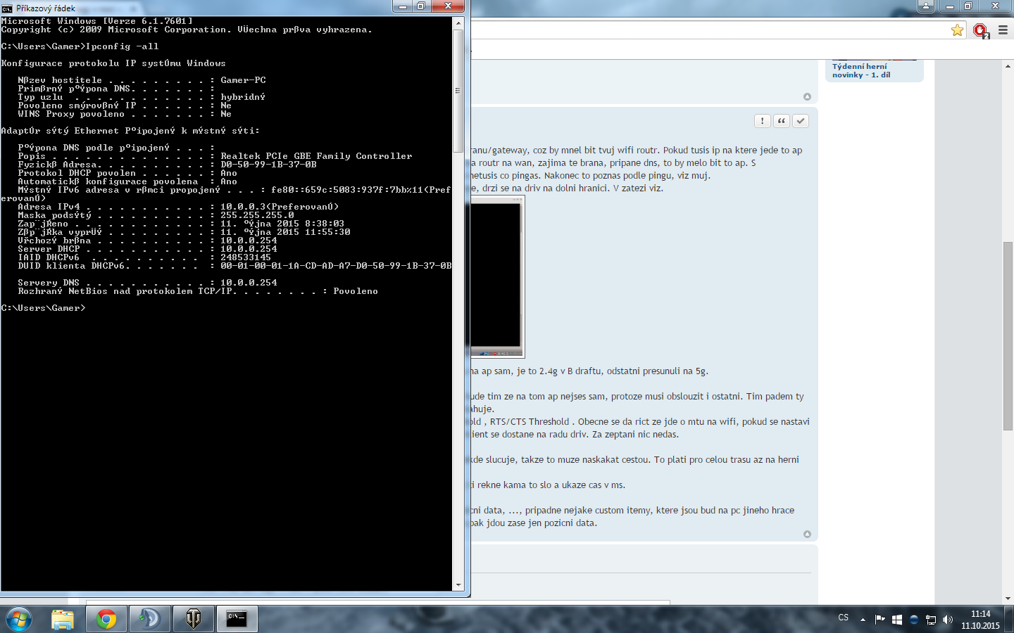

V přikazovém řádku se nevyznám napsal sem do ní jen ipconfig -all a tohle mi dalo a dál nevím
Re: Přes den lagy v noci v poho (Wifi Router)
Skus ping na 10.0.0.254 , coz je snad ip tveho routru, na kablu by to melo hazet pod 1ms, mne pres 2 switche 0.5ms. Pak ze srandy prubni zda ti odpovi na ping 10.0.0.1 . Skus obe ip v prohluzeci, teoreticky by tp link mel jit poznat, hlavne pokud k nemu mas login heslo (default je oboje admin). Za mne ti routr neodchazi a nema cenu to nejak resit. Je v tom proste pocet klientu na jeho AP, pripadne ruseni jinou wifi pres den.
