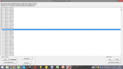

Zneškodnil jsem to smazáním pár těchto podobných věcí:
hijackthis
hijackthis
... a proto se ptám, mám smazat i ostatní, nebo? :)
