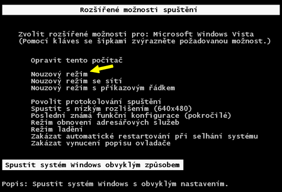

Blue Spirit, děkuji za určitě dobrou radu, ale sám do toho asi nepůjdu, nemám dostatečné zkušenosti pracovat v Bios režimu. Je pravda že mě zůstali asi 4 Mb ve složce Eset ve Files po předchozí odinstalaci. Budu si muset najít pokročilejšího uživatele, mám obavy že bych něco spackal. Jinak ti ještě jednou děkuji za odbornou radu a přeji hezký den...

Ale tady nepracuješ s Biosem, ale s nouzovým režimem a to je zcela bezpečné. Nejprve si ten Uninstaler stáhneš a uložíš na plochu. Následně restartuješ PC a ihned opakovaně mačkáš F8. Pak vybereš nouzový režim a pak pokračuješ dle návodu. Tady není co pokazit.

Blue Spirit, děkuji ti za dobrou radu, snad se pokusím to udělat sám a doufám že nic nepokazím. Ještě jednou děkuji a přeji hezký den..

Blue Spirit, tak jsem to zkusil dle tvého návodu a výsledek je 0. Po zmáčknutí kl.F8 naskočí 3 položky a pod tím ukazatel šipky, nahoru a dolu a to vše v Anglickém jazyce, který mě bohužel nic neříká...Vyzkoušel jsem všechny 3 položky jednu po druhé, dal Enter a vždy mě to hodilo zpět do Windows. Nevím odkud máš češtinu v menu, já mám Win.7 a tam je to vše Anglicky.To okno s nápisem ...Rozšířené možnosti spuštění...které jsi mě ukázal, tam vůbec není. Asi máš Win.XP ale ve Win. 7 nic takového není. Tak asi skončím s těmito pokusy a budu muset zavolat někoho povolanějšího...Zatím díky a zdravím...
