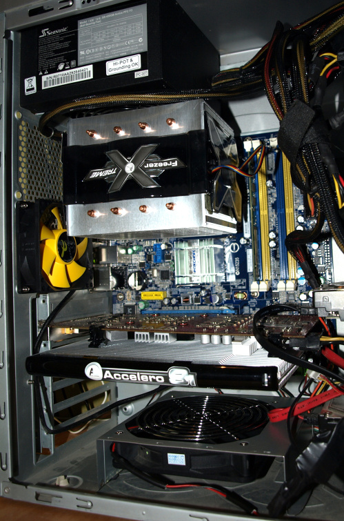

Co to je slušná cena ? Určitě by mírně pomohly lepší 120 mm ventilátory.Pokud je tam ovšem dáš.Já jsem to taky kdysi řešil tak,že jsem dal pod grafiku 120mm ventilátor uchycený na upraveném plechu ze starého zdroje.Viz na obr. níže.Trochu to pomohlo,ale nakonec jsem to vyřešil novým case a to Thermaltake V3 Black edition .Teprve pak teploty skutečně spadly.Je to dopré řešení i pro zdroj,protože nemusí nasávat teplo od chladiče procesoru.Ten si naopak fouká pěkně směrem nahoru ven.

Koupí bedny se změnilo to,že ohřátý vzduch od CPU jde rovnou ven z case a ne přes zdroj.Ten se poté tolik nezahřívá a nemusí se na něm točit ventilátor vyššími otáčkami,takže tolik nehučí.Navíc mám hned vedle něho nahoře další 120mm ventilátor,který také odebírá teplo od vrchu case.Pasivky na pamětech grafiky nic nevyřešíš.Zobrazená teplota u VGA je totiž jen teplota čipu GPU a ta bude pořád stejná.Zjisti kam ti fouká ventilátor od grafiky.Jestli dopředu case nebo dozadu nebo prostě jen na grafiku.

V tom případě si kup Accelero S1 a vyměň za původní chladič.Stačí pak mírně ofukovat 80mm ventilátorem a máš teploty daleko nižší.

Taky jsem musel konce chladiče na acceleru odstřihávat,protože byly delší než Radeon HD 5770.
