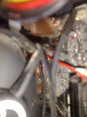

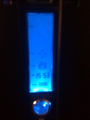

Dobrý den, prosím o radu. Mám ve skříni display z obr1 a mám problém s tím, že když jsem ho vrátil z5 do front panelu a napojil čidla na hdd,vga a cpu (čidlo vedoucí k cpu=obr.3), tak přestal ukazovat teploty. Činnost fanu, disku i hodiny běží jak mají, ale teploty nejdou. Na obr.2 je panel vyfocen zezadu, bliká na něm přerušovaně červená dioda, ale nepovedlo se mi to vyfotit, aby zrovna blikla. Nemáte někdo podobný panel, problém? Díky všem za rady
Přední display
Přední display
Zadní část předního displaye, na které bliká červěne dioda
Červený drátek = čidlo cpu omotané kolem měděných částí chladeče

Sorry kvalitněji to moje Nokie nevyfotí, na první fotce je vidět, že horní část displaye neukazuje, fotka druhá je zadek, z kterého vedou čidla a fotka poslední ukazuje červený drát, který je omotán kolem chladiče cpu. Foták nemám a tohle jsou nejlepší fotky, který se mi podařilo pořídit

Na konci "drátku", jak píšeš, by mělo být vlastní teplotní čidlo. To je třeba umístit tak, aby se dotýkalo toho, na čem chceš měřit teplotu (je zpravidla v poloprůhledném teplo vodivém izolačním materiálu). Pokud jsi toho čidlo ulomil (prostě tam chybí), tak jen drátem žádnou teplotu nezměříš. Pokud tam chybí, nejsou obvody vyhodnocující teplotu v provozním stavu a tedy nic neukazují.

Pokud není čidlo ulomený... mělo by ukazovat teplotu. Pak bych zkusil jít po kabelu jestli někde není nalomenej, ulomenej či jestli neupadnul z tištěnýho spoje. Taky je ale možný že čidlo prostě odešlo..
