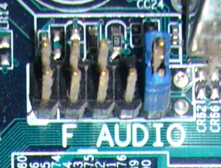

Ahoj, potřeboval bych nějakou prodlužku na tyto kabely,
které vedou z předního panelu. Chtěl bych je zapojit do MB,
ale jsou krátký a prostě tam o nějaký 4 cm nedošáhnou. Nevíte kde něco takovýho sehnat popř. nějaký jiný způsob jak toto vyřešit?

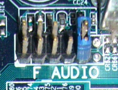

ja na toto vlákno trochu zapoměl...No dopadlo to tak že už jsem to měl zapojený a zjistil jsem že ty koncovky kabelů mají moc velkou díru :D a to co vede z toho konektoru tam prostě nepasuje. Přesně je to tento konektor (viz. příloha) Takže jsem to dal k ledu a rozhodl se že to necham nezapojený. Trochu mě to zklamalo, je to pc poskladaný v alfě - a já jim věřil :smile: (rodiče totiž tento pc nechali postavit ještě když jsem na počítač koukal s velikou obavou se ho jen dotknout - obrazně řečeno :D ) No každopádně to tu ještě nechám odemčeno a uvítám ještě jakýkoliv návrh :wink:
