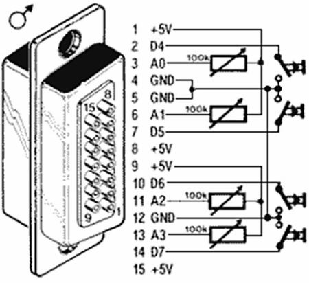

Nebude. Napiš, jakou máš základní desku.
Na obrázku je obsazení klasického game portu dle půvední specifikace IBM bez MIDI. Pokud se ti podaří převést signály z analogového zařízení na sériový přenos USB jen pomocí drátů, dej vědět, určitě by se to hodilo více lidem :wink:

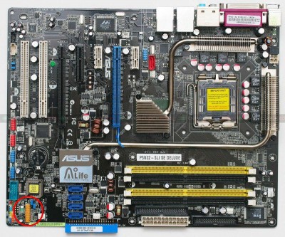

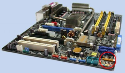

A jak to na té základovce vypadá?
Ne vypadá to jako klasická řada (dvojřada jumperů) alespoň u mě. U mý desky se nachází vlevo dole a je oranžový.
Někdy je záslepka s USB, někdy není.
