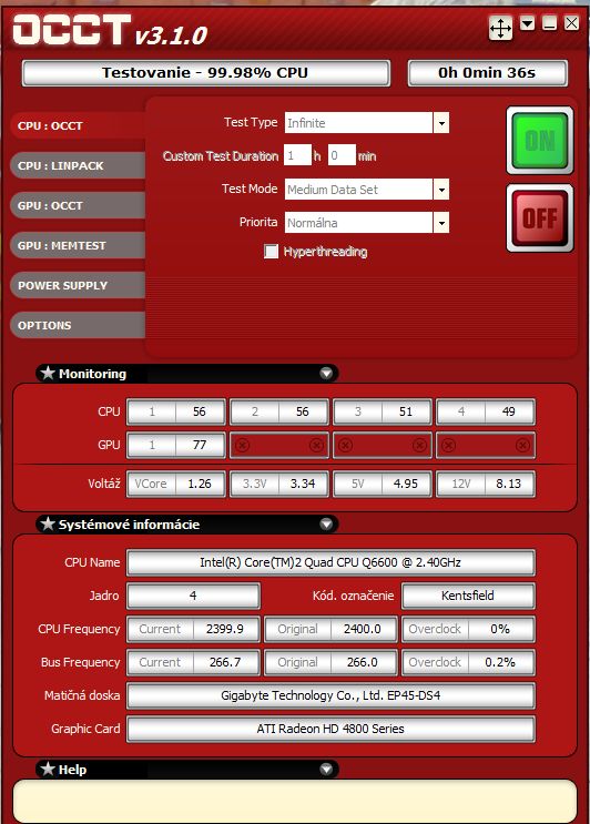

Zkusil jsem v biosu přetaktovat procesor z 2,4 na 2,9 GHz, což šlo bez potíží, následně jsme spustil OCCT, ale hodnoty jsou pořád na 2,4 GHz.
Hodnoty při zátěži
Kde je chyba?

Zkus projít ještě jednou nastavení v BIOSU. Po nastavení přetaktu to najelo na první pokus? Jestli ne, mohlo se to samo vrátit k výchozímu nastavení. Mě to OCCT ukazuje frekvenci dobře, tak je asi někde chyba v BIOSU.
EDIT: máme podobné desky tak jestli chceš můžu ti udělat fotku v BIOSU jak to mám nastavené. Mám to takhle jet už třetím rokem... (njn, Q6600 není žádná novinka už :/ )

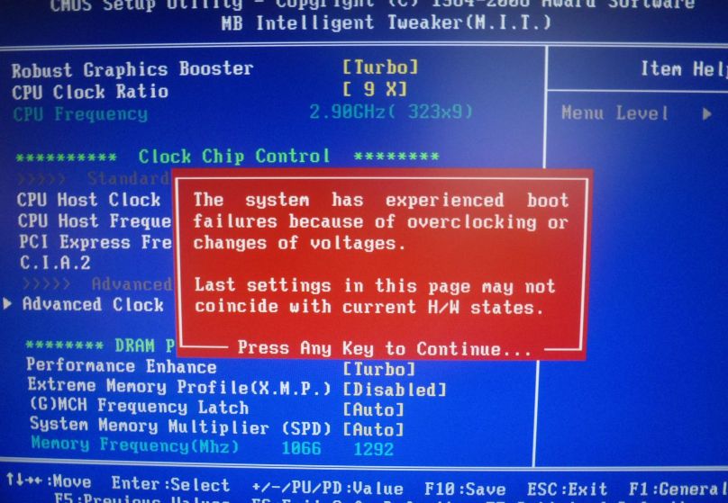

V biosu je to nastaveno, ale při vstupu do menu biosu to háže tuto hlášku
a to bude asi ten problém :?

Jo to je přesně co jsem myslel... Máš něco nastaveno blbě a tak to nenajede a vrátí se k výchozímu nastavení...

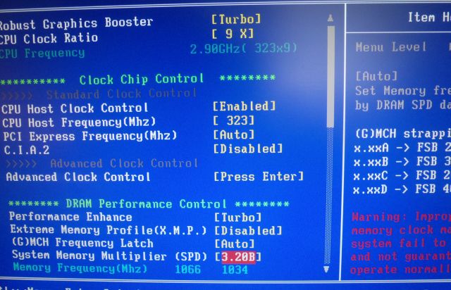

Pohlídej si hlavně PCI Expres LOCK, ať ti sedí frekvence pamětí po zvýšení FSB (dívám se že máš 1066MHz ramky, ale nastavené na 1292MHz... uprav děličku) a asi bude třeba přidat na procesoru VCore, tady s citem.

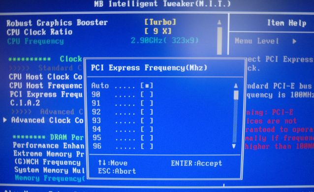

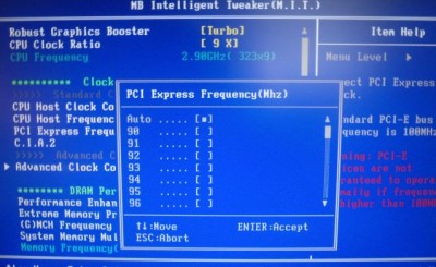

PCI Expres hodnota LOCK tam není, pouze AUTO a poté hodnoty od 90 do 150
.Pokud upravím děličku, jaká musí být hodnota, menší než 1066?Přesně mi to tak nějak nevychází

Tak u PCI-E nastav 100. U těch pamětí by ti mělo vycházet 1066 nebo méně. Můžeš je zkusit taky trochu přetaktovat, ale to bych dělal až pokud budeš mít odzkoušený procesor na nějaké vyšší frekvenci.

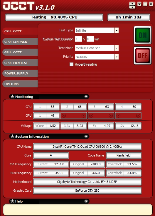

Po půlhodině OCCT se teplota cpu při 3,2GHz@1,45Vcore usadila pod 70 stupni na nejteplejším jádru. Máš to opravdu horké nějak moc....
