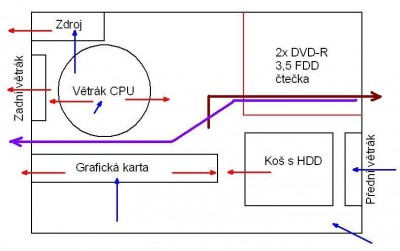

Vzhledem k nepříliš dobré airflow v mé skříni se mě tvoři vzduchový pytel, jenž mě zahřívá HDD na cca 35-50st. Proto bych potřeboval poradit nějaký tišší ventilátor tak asi do 350Kč. Nejteplejší vzduch jde z grafické karty. Při zátěži je docela horký. Od procesoru jde jen vlažný.
Napadají mě dvě variaty:
1) Odtah přes přední záslepku.
Ventilátor, jenž jsem našel, je celkem hlučný (26dB) a jelikož mám PC na stole, bude mě to foukat skoro do obličeje. (Hnědá šipka)

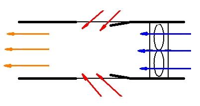

2) Odtah přes zadní záslepku.
Použil bych jeden klasický ventilátor 90mm třeba od Noctua a musel bych vyrobit vzduchovod (mezi procesorem a grafickou kartou) a dýzu, aby se vzduch přisával z boku. (Filalová šipka)

Nápad mám - co vyndat spodní záslepky u PCI slotů ty pod gk - a jeden větrák dat na dno case mezí disky a GK... tak aby vzduch hnal do těch záslepek respektive otvorů ?:)

Jsem sice laik, ale podle mě je problém v tom, že ten přední větrák vám fouká na HDD a zezadu vám na ně zase fouká horký vzduch z grafiky. A nešlo by nějak upravit chladič na grafice nějakou záslepkou, aby foukal jen dozadu a ne dopředu na ty HDD? Sice by už neměl asi takovou účinnost, ale zase by vám nehřál ty HDD, což je pro vás asi důležitější, ne? Pak by jste kdyžtak nějak vyřešil odvádění přebytečného tepla z grafiky, třeba tou záslepkou apod.
tomu brání kryt jenž směřuje vzduch na špatnou stranu - nahoru. Jelikož grafická karta je v záruce, nechci kryt řezat. Mezi grafikou a HDD je cca 2,5cm. Viz foto.
..nešlo by nějak upravit chladič na grafice nějakou záslepkou..
Vzduch co z toho při zátěži jde má cca 60st. Zablokování poloviny chladiče by mělo nejspíš za následek upečení grafiky. V lepším případě její přehřívání.
Zatím u mě vyhrává varianta s výfukem přes přední záslepku. Jedním upraveným větrákem bych nasával od HDD a foukal nahoru. Výfukový otvor vychází těsně pod grafiku. Tam by strhával vzduch z grafiky do vzduchovodu,co bych vyrobil. Druhý ventilátor, otočený nasávacím otvorem dolů by se vzduchu "ujal" a vyfouk by ho přední záslepkou ven. Toto řešení má nevýhodu v tom, že vzduch pod grafickou kartou bude nasáván jen přes grafickou kartu. Vzhleem, že grafika hodně topí, vyrobil jsem pro ní něco jako windtunel, aby měla co nejstudenější vzduch vně skříně a ten bych musel teď zrušit.

Tak jsem to zkusil zakrýt dočasně kouskem izolačky. Původní teplota v idle 30st, po ucpání 55st. Jak jsem předpokládal, tudy cesta nepovede.Já myslel, třeba přelepit ty otvory na straně u harddisků izolačkou, nebo nějak zakrýt
To by se ale mohlo hádat s tím origo větrákem na grafice.
To by se hádalo určitě. Už jen proto, že skrz proud studenýho vzduchu bych tahal horký. Nejspíš by to dopadlo tak, že bych přidaným větrákem nasál studený vzduch a vzápětí ho bez užitku vyfoukl ven. Naopak Větrák grafiky by nasával teplý vzduch od grafiky. Čemuž by ten přidaný větrák jen pomáhal.
