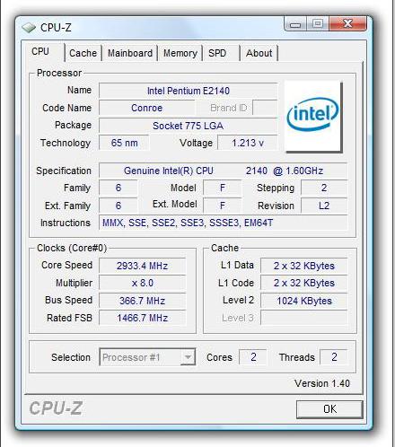

Klidně to osaď 2GB+512MB. Tam nebude problém.Ohledně taktování tvého procesoru,tak ten jde se slušnou deskou a chladičem přetaktovat i na dvojnásobek frekvence tzn.3,2GHz. S běžnou deskou a chladičem se dostaneš určitě přes 2.0Ghz.Výkon adekvátně roste.Na 2,5Ghz se téměř vyrovná stejně taktovaným Core2Duo nebo 3,0Ghz Athlon XII 6000+ a to už je i na dnešní hry dostačující frekvence dvoujádrového procesoru.Napiš co máš za desku.Zjistíš to například programem CPU-Z. Ukázka přetaktování tohoto procesoru je na obr. níže,kde pod názvem Core Speed je hodnota dosažené frekvence.

Něco sem si o taktování procesoru mezitím přečet. Takové zvýšení, o kterém píšete, je lákavé, ale momentálně se mi do toho nechce, protože sem také čet, že se tím sníží životnost (i když to by nemělo vadit, podle toho, co psaly) a procesor by se mohl poškodit a nechce se mi to riskovat, protože kdyby se mělo něco stát s procesorem, tak bych byl v háji, protože bych si asi novej jen tak nekoupil. Také se ještě rozhodnu podle toho, jak mi bude PC šlapat po výměně GK a RAM a jak s tím budu nebo nebudu spokojen. I když už jsem pár stránek o přetaktování procesoru přečet, pořát nějak nechápu, jak se to dělá.

Dneska mi to nedalo a rozhodl jsem se, že skusím postupně zvyšovat takt procesoru. Jenže sem v BIOSu nenašel nic, jako FSB atd. Vzpomněl jsem si, že jsem to v tomto tématu před časem nakousnul. :)
Když sem v BIOSu, tak tam mám nahoře napsáno: CMOS Setup Utility, American Megatrends, Inc.; v02.59 a uprostřed je klasická nabídka BIOSu. Kde mám teda co nastavit nebo jak to přetaktovat?

Jenže ty máš Fujitsu-Siemens jsi psal, obávám se že tam tuto volbu nenajdeš. Tyto firmy nemají zájem na tom aby si uživatelé taktovali CPU jak je napadne, ale aby si koupili nové kompletní PC...
