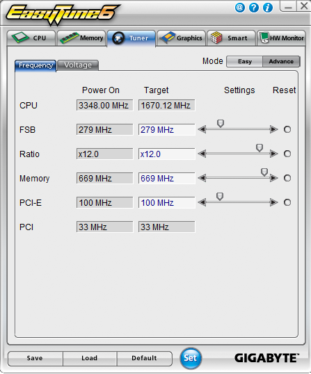

No když dám Intel Burn Test tak to vyhodnotí jako nestabilní, když to podtaktuju tak se mi zdá že to nabíhá rychleji, ale třeba video to louská déle.

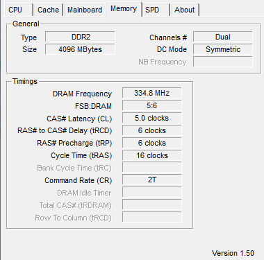

Paměti mám na 670MHz (667MHz def.), ostatní jsem nechal.
Jo a taky se mi pořád vypíná Easy Tune, což mi docela vadí, protože pak mi nějak nejde zapnout enkódování na dvě jádra v ConvertXtoDVD

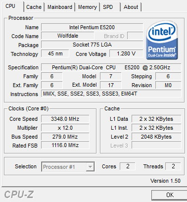

naper mu 1.4V natvrdo a sleduj teploty a taky by si mohl udělat screen z cpu-z a hned se uvidí jaký máš frekvence

Jo CPU-Z je v příloze.
1,4V trošku hodně na BOX ne ?
Já byhc zůstal u 1,33V a možná větší takt.

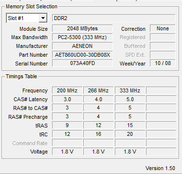

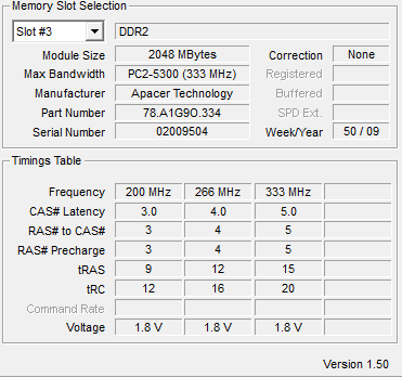

Paměti jsou Aeneon 667MHz 2GB CL5 + dch Apacer 667MHz 2GB CL5
