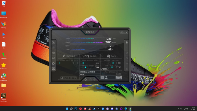

Napsal: 07 pro 2021 16:39
od michal35542
MSI AFTERBURNER
MSI AFTERBURNER
tak hádam tym nič nepokazím dakujem za pomoc :D
