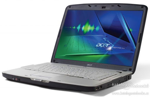

Dobry den,
vlastnim NB Acer Aspire 5315. NB je i pres sve stari dobry, na beznou praci mi dostacuje, ale trochu me vadi displej. Standartne ma rozliseni 1280x800 a leskly povrch. A prave ten povrch me vadi nejvic, jak se leskne. Jedna se o tento typ:
https://www.vymena-displeje.cz/lcd-obra ... -5315.html
Slysel jsem, ze by ten displej sel vymenit, klidne i za jiny, pokud ma stejny konektor a velikost. Myslite ze bych mohl teoreticky pouzit tenhle? Ma lepsi rozliseni a hlavne ma matny povrch.
https://www.ebay.com/itm/Samsung-LTN154 ... 3873994930
Sel by teoreticky na ten muj NB nejak ,,naroubovat''?
Za odpovedi predem dekuji.
