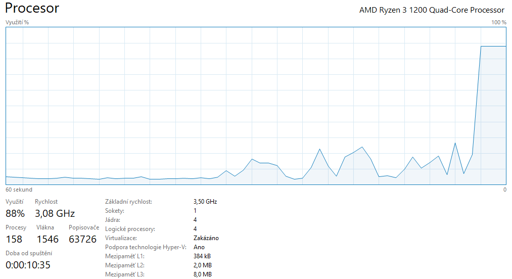

Takže, mám AMD Ryzen 3 1200 na základní desce MSI A320M PRO-E, jelikož jsem byl vůl a myslel jsem si že 4 jádro na taktu 3,1 GHz bude stačit, nestačí, chtěl bych procák přetaktovat alespoň na nějakých 3,8GHz.
Když to různě přenastavuju, tak se mi mění jen základní rychlost ve správci úloh, po vytížení cpu mi to zůstane jen na nějakých 3.08GHz.

Když změním CPU Ratio na 35.00, tak se změní Adjusted CPU Frequency na 3500MHz
Potom je tam CPU Core Voltage, tam bohužel nejde napsat třeba 1.3000 V ale mám na výběr z Override Mode a Offset Mode.
Tak tam dám Override Mode a nastavím tam 1.3000, poté dám F10 a ok, uloží se to a PC by se měl zapnout do Windowsu. Mno, ale nezapne se to, počítač běží a monitory jsou vypnutý. Když to je bez reakce, malým šroubovákem spojím JBAT1 a počítač se vypne, po 10ti sekundách to zapnu a ukáže mi to, jestli chci dát defaultní nastavení, nebo pokračovat do BIOSu.
Po tom co vlezu do BIOSu zjistím, že je zase všechno tak, jako předtím. Logicky. Jinak už nevím jak to vysvětlit.

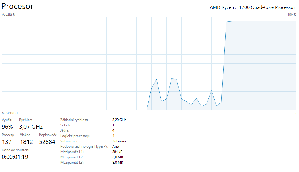

Dal jsem CPU Ratio na 32.00 = 3200MHz a zase je to omezený na nějakých 3.07GHz.

Jo, asi to záleží na výrobci, někomu to jde, někomu ne. Ale i když to půjde, tak to nebude asi žádný zázrak.
Je potřeba to vyzkoušet.

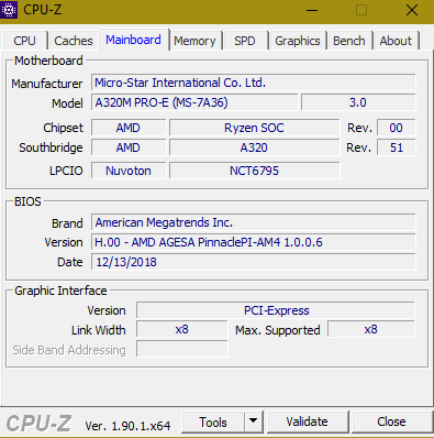

Máš nejnovější verzi BIOSu?
Dodatečně přidáno po 42 vteřinách:

Nejsem si jistý.
Dodatečně přidáno po 3 minutách 28 vteřinách:
Ale taktovat to jde, asi před dvouma hodinama se mi to povedlo dát na 3.50GHz.
Ale jelikož mi to nestačilo, tak jsem se v tom zase šťoural a nemám ani to.
