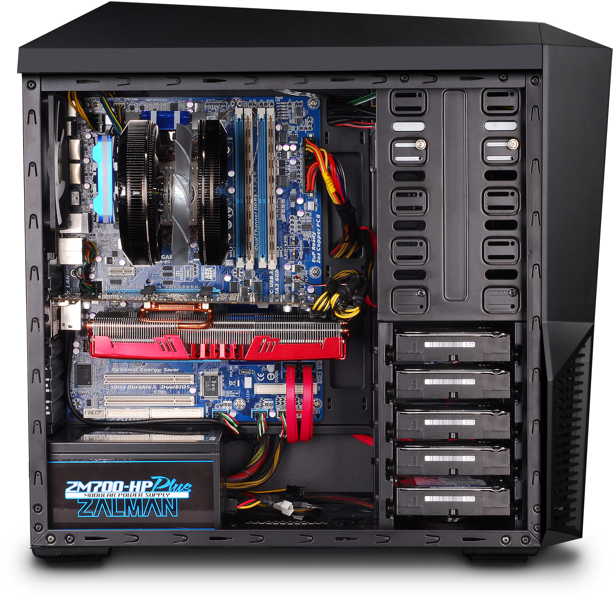

Bednu mam zalman z11plus a 1x120mm vetrak vepredu, 1x120mm zespoda, 2x120mm vyfuk (vzadu a nahoru) a 1x120mm vstup nahore

1x120mm zespoda a 1x120mm vstup nahore, to je jako co? přidej místo toho jeden navíc dopředu...
Re: Teplota základní desky
To je jakoze umisteni vetraku jak je vrsek skrine a jeden na spodku mezi zdrojem a umistenim hdd, jsou tam pro to pozice (viz parametry skrine). Vepredu je bohuzel jen jedna pozice na vetrak, vic jich tam nejde dat

ten spodní větrák předpokládám že teda vzduch nasává, ale nechápu, proč ten druhej horní nasává, ten má vyfukovat...
Jj spodek nasava a nahore jsou dve pozice, ta vic dozadu pocovny vyfuk a druhy (nad ramkama) nasava
Ten větrák nad ramkama vypni a porovnej teploty zase stejným testem jak se to projevilo.
nebo ho otoč aby vyfukoval, teplej vzduch de přece nahoru...
