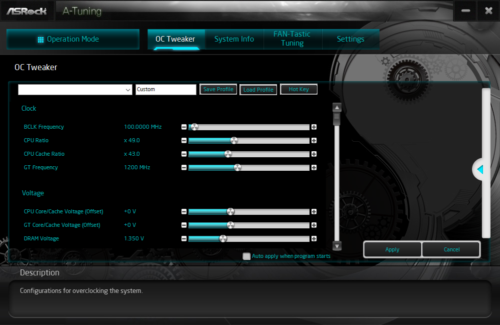

Tak zatím jsem se dostal na 4,8 GHz při 1,28 V a vypadá to stabilně. Není to napětí moc? AVX a BCLK fr. jsem nechal na auto, ostatní mám dle výše uvedeného. Akorát teda moc nevím, čím je nejlepší testovat stabilitu. Stáhnul jsem RealBench 2.43 a testuju to tam, v levém dolním rohu hlavního okna to občas červeně napíše, že je systém nestabilní a test se vypne, ale PC nezamrzne. Po zvýšení napětí to projde do konce. Dostal jsem se na cca 63 °C při 4,8 GHz/1,28 V v RealBench, ale pak jsem zkusil Prime95 na max heat a jsem na 80 °C. Je to ok? Jo a asi hloupý dotaz, ale jak moc tomu procesoru vadí, že jede stále na fixed napětí i mimo zátěž? Nedá se někde nastavit horní hranice napětí v zátěži tak, aby to v idle normálně padalo? :) Díky
Re: Overclock a napětí i7 9700k
Tak znovu. Dej BCLK Frequency na 100. Je to defaultni hodnota. Na automatiku ti to může při OC povyskočit a budeš mít systém nestabilní. Zrovna u ASRocku jsem se s tím už několikrát setkal.
Pokud padá samotnej stress test, tak lehce přidej napětí. Prime95 netestuj, takové zátěži nikdy nedosáhneš. Zkus třeba OCCT pokud ti Realbench nevoní.
Kolem 80°C je to pořád OK. Skříňové ventilátory jedou aspoň na 600rpm?
Fixed voltage CPU nevadí, neřeš to. To by si do něj musel pálit dlouhodobě přes 1.45V, ale to by si stejně neuchladil. Přes Offset jde nastavit aby se ti bez zátěže snížilo napětí, ale nech to tak jak to máš. 1.28V není žádné vysoké napětí.
