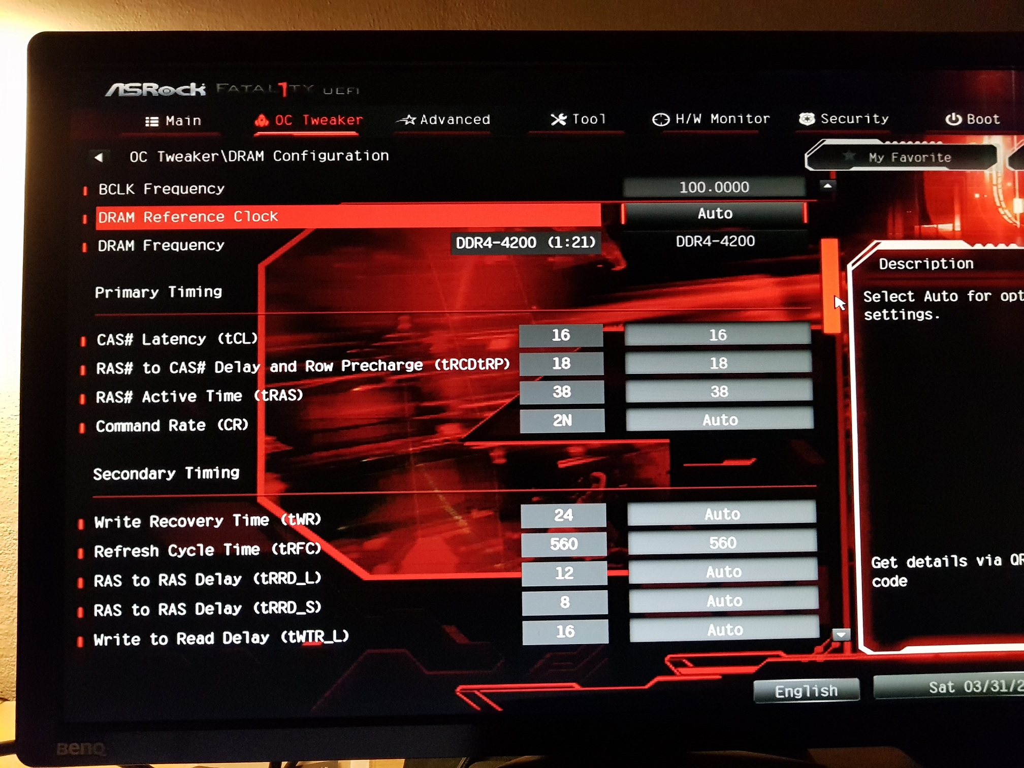

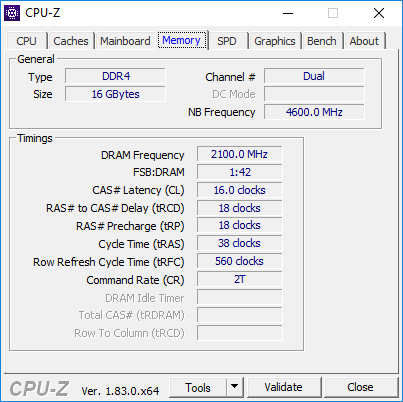

Jedu s nimi na 4200MHz, více mi CPU nebere, ale chtěl bych k nim snížit časování. Zkusil jsem nastavit CL16.
Tohle by měla být default lajna pro CL16: 16-18-18-38 2T
Změnil jsem tedy v biosu pouze tyhle hodnoty + tRFC 560 a zbytek nechal na auto:

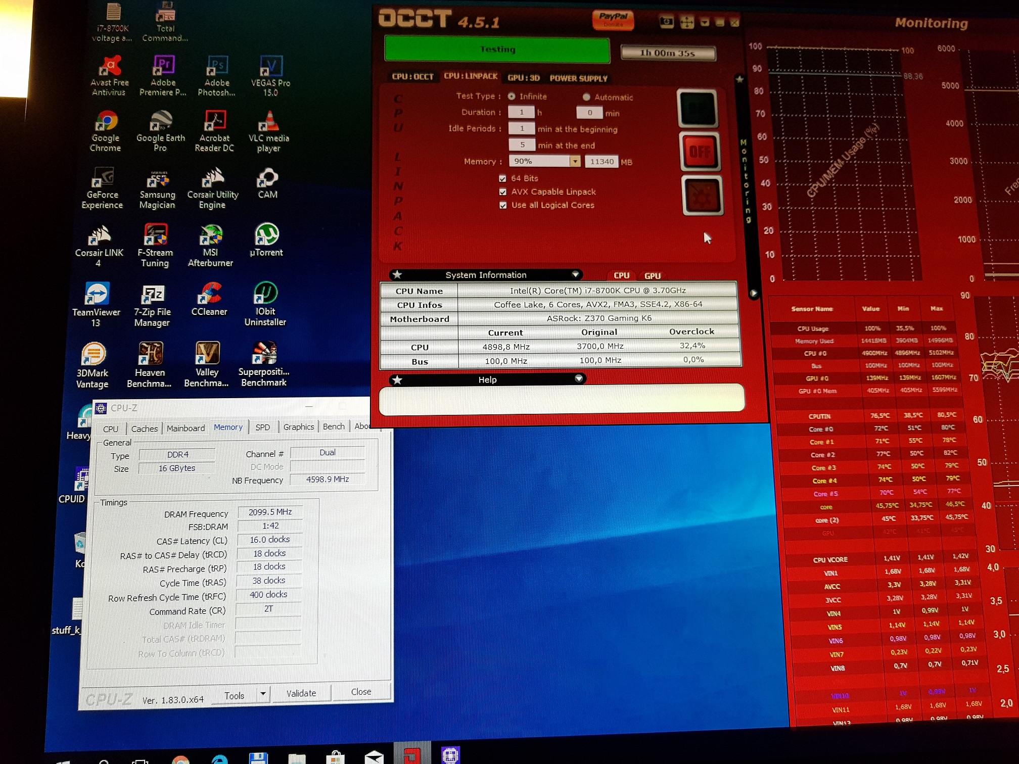

CPU-Z:

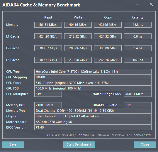

Aida bench před - CL19:
Aida bench po - CL16:
Ty hodnoty L1 a L2 cache se zvýšily celkem brutálně.

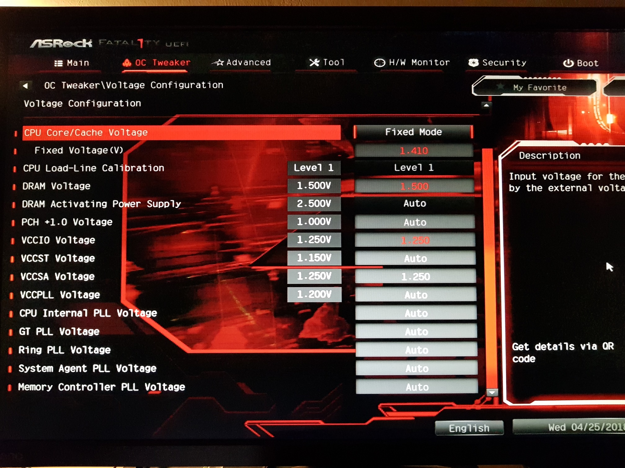

Tyhle RAMky mají výchozí napětí 1,4V. Při tomhle časování jsem ale na 1,4V ani nenabootoval, při 1,45V už jo, ale app crash,, hned jak jsem spustil hru. Na 1,5V se už dá normálně hrát a na první pohled se to zdá být ok, ale chtělo by to projet samozřejmě něčím náročnějším jako je memtest.
Otázka je ale, jestli můžu 1,5V DRAM normálně v klidu používat pro běžný provoz? Nebo jaký je takový ten doporučený strop pro 24/7 použití u těchto RAM?

chtěl bych se poradit ohledně taktování RAM - mám konkrétně tyhle:
https://www.alza.cz/g-skill-16gb-kit-dd ... 118453.htm

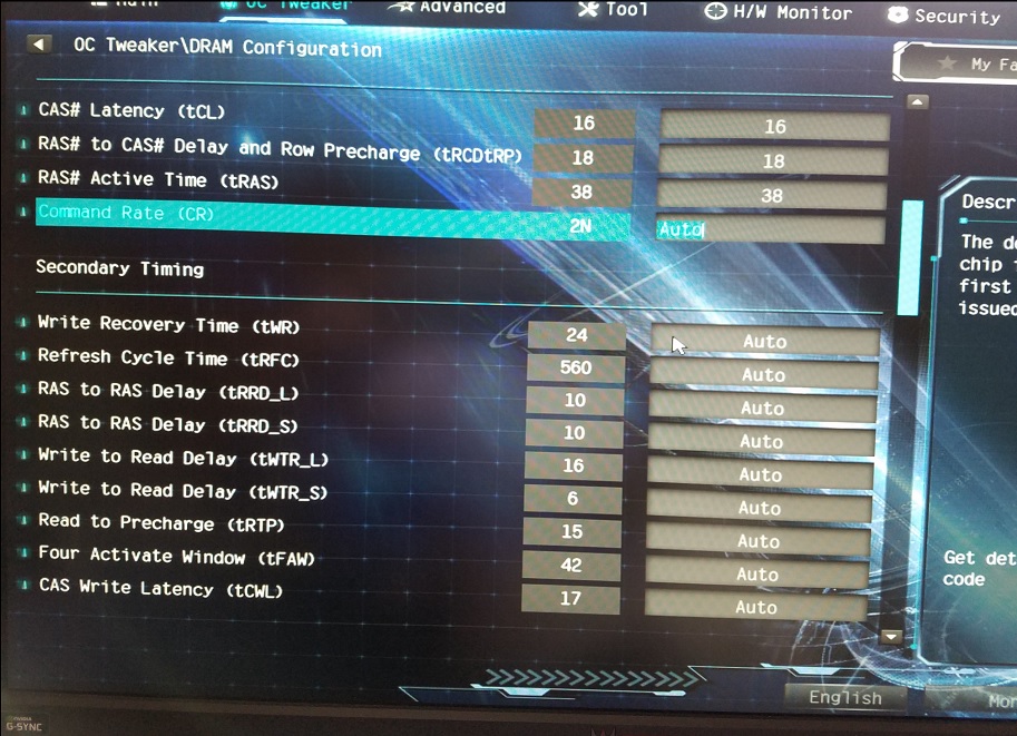

CPU-Z:

Já se divím, že jsi to ještě nepochopil. "4600MHz modely ke kterým dává napětí 1,5V" Vysoké frekvence jsou hlavně problém pro IMC, pro RAM není 4600MHz (s časováním s kterým je výrobci prodávají) žádný problém. Tudíž to, že 4600MHz s naprosto shit časováním potřebuje 1,5V je naprosto irelevantní informace.
1,5V je pro dlouhodobý provoz ok.

K těm výsledkům v Aidě - čtení máš vážně slušné, s zápisem a kopírováním je to už o dost horší. Menší trik: když vynásobíš frekvenci * 8 (počet bytů na kanál u DDR4) * počet kanálů, dostaneš teoretickou maximální propustnost při ideálních časováních na dané frekvenci. Pro tebe je tudíž max propustnost pří čtení/zápisu/kopírování 67200MB/s - to je takový pomyslný cíl, ke kterému se nikdy nedostaneš ale chceš se k němu co nejvíce přiblížit.
Jen pro porovnání já v Aidě s RAM na 3200MHz (1,37V) dostávám:
Read cca 50600MB/s (teoretická maximum propustnost 51200MB/s), máš cca o 7000MB/s více.
Write mám cca 49500MB/s, mám o cca 8400MB/s více než ty.
Copy mám cca 47000MB/s, mám o cca 4500MB/s více.
Latenci nemá cenu řešit, protože máme rozdílnou architekturu.

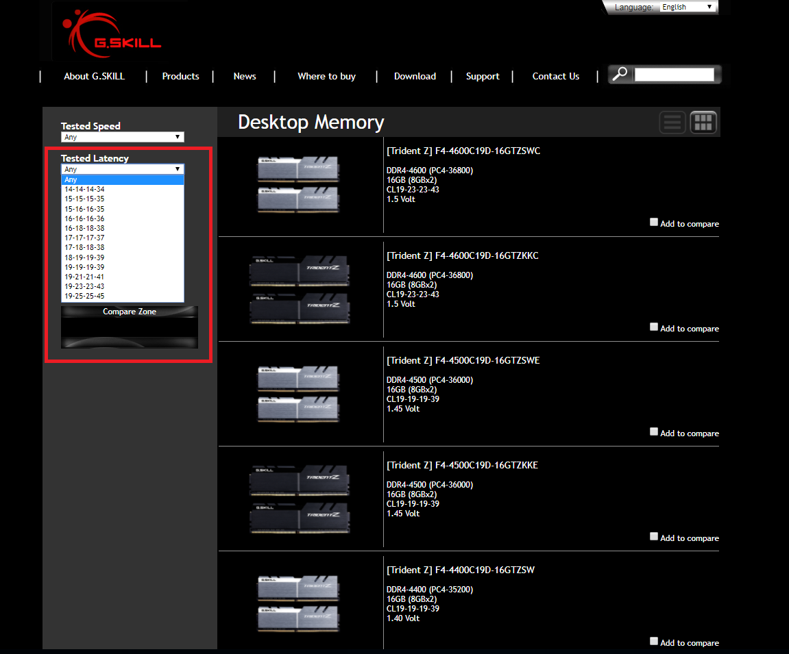

Jinak ono, já to taky bral přímo z G.SKILL official stránek - používají tyhle časování:
Kde zjistím, který RAM mají B-die, který E-die čipy apod.? Na G.SKILL stránce to tam ve specifikacích nikde nevidím.

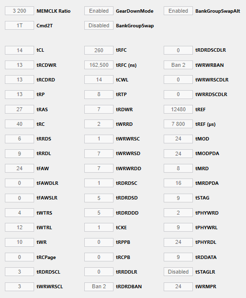

Moje časování:
Některé časování nejsou úplně ideální (měl jsem za to, že tam mám tRDRD_SCL a tWRWR_SCL na 2, tRRDL by šlo snížit na 8 a tRDWR by nejspíš šlo na 6).
Napětí 1,37V, ProcODT 53,3 Ohmů.

Moje časování:

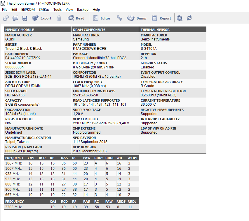

Vyzkoušel jsem Thaiphoon burner a reportuje to jako B-Die.
Viz zde:

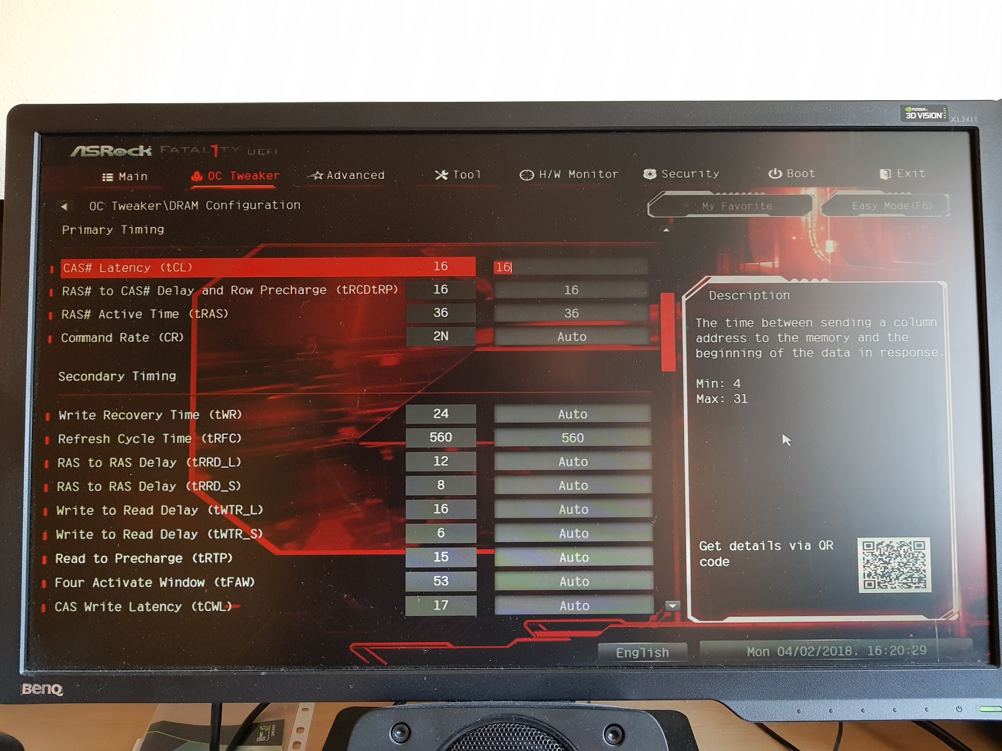

Ne ne, to jsme se nepochopili, těch 16-18-18-38, které jsem nastavil já, stabilní jsou, alespoň tedy uživatelsky určitě, OCCT na Large přes 1,5 hod. bez problému a pár hodin jsem už taky v kuse hrál a žádná chyba. Memtest jsem ale na to zatím nezkoušel.
Ale těch 16-16-16-36, který by měly odpovídat na B-Die už stabilní nejsou v OCCT na large mám error do cca 6 min. A i normálně náročnější aplikace padají, Chrome buguje apod.
Obojí tedy testováno při 1,5V.

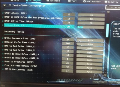

Ne v primárním a sekundárním mám jen toto, co je vidět na to screenu, nic víc tam není, pak už jen třetí a čtvrté časování.
Ono např. i to tRCD a tRP je tady sloučený v jedno.
Jinak ptal jsem se toho YouTubera a jemu deska nastavila to sekundární trochu odlišně, než mně (má taky AS-Rock desku, ale trochu jiný model).

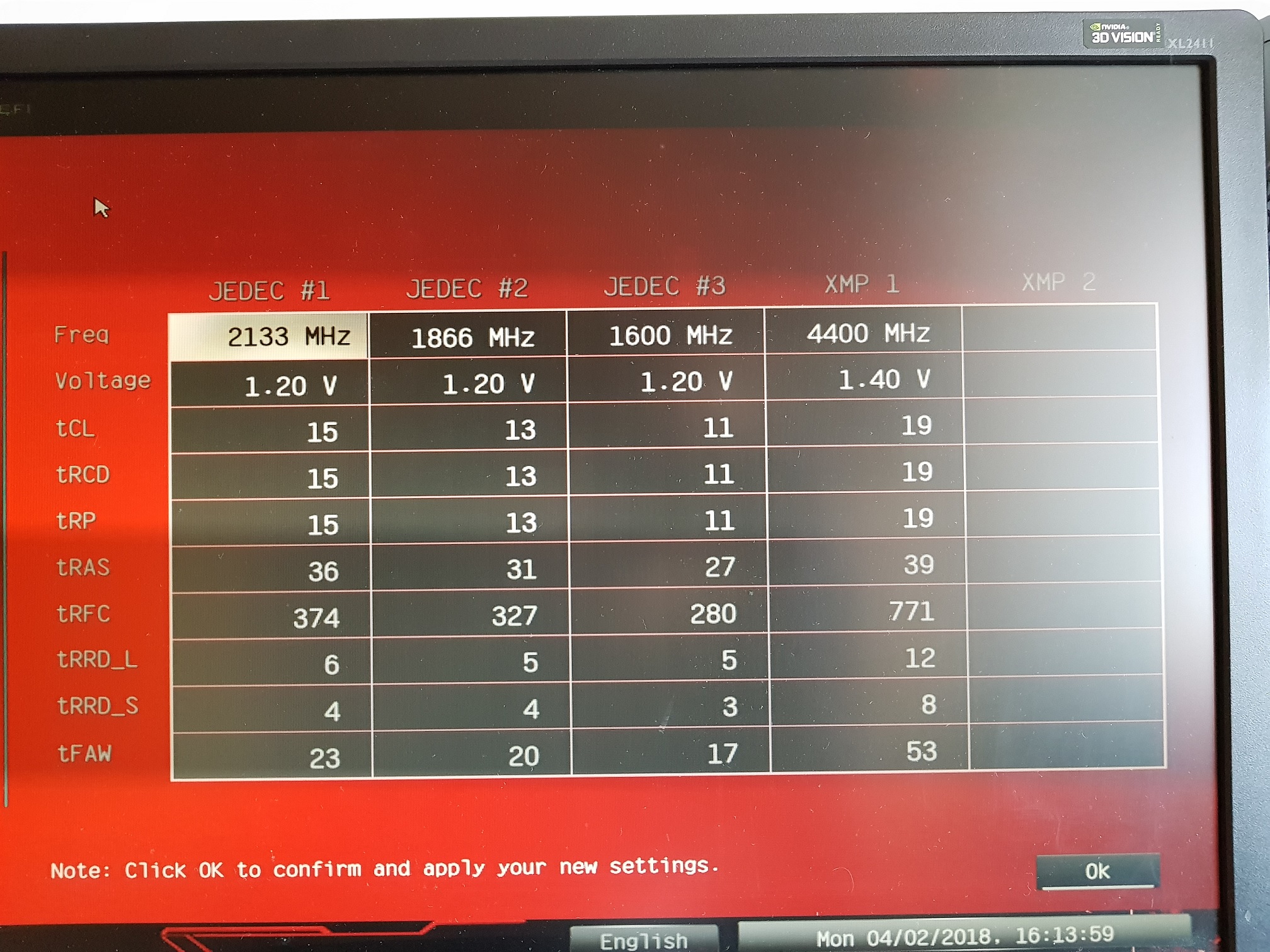

Ovšem já když si tam nastavím 16-18-38 a zbytek nechám auto, tak mi to i to tRFC dá na 771 + i ty další hodnoty viz jak to mám v RAM Tweakeru odpovídající k CL19.

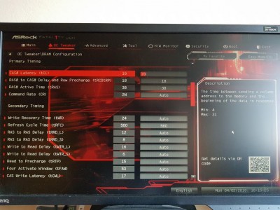

DRAM Tweaker:
Tak proto jsem tam dal těch 560 ručně, tak jak to má on + teď jsem tak zkusil dát i ty další hodnoty manuálně podle toho co tam má on, liší se jen některé a to mírně.

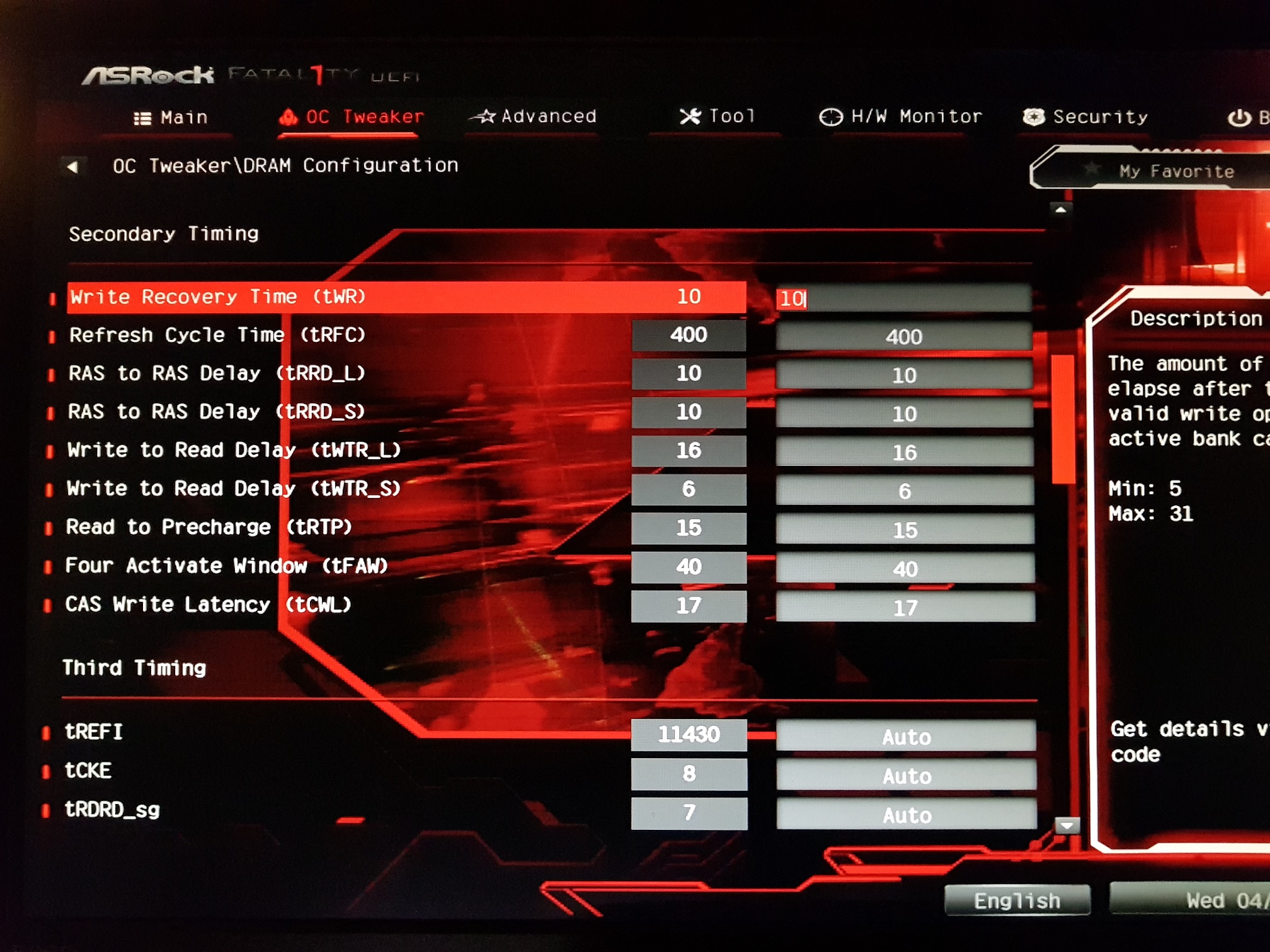

Moje:
Jeho:
Jinak řekl jsem mu, ať zkusí těch 16-16-36 a prý to taky má v Prime (na Blend) nestabilní, ale on jede na 1,4V.
Viz zde:
DRAM Tweaker:
Moje:
Jeho:

Rozhodl jsem proto použít v OCCT Linpack, kde lze nastavit využití RAM (90% je default), tak jsem tak nechal a spustil a hned po 7 minutách error, takže tenhle test je o dost efektivnější na testování RAM.
Tedy 16-17-17-38 při 1,5V stabilní není, v tom případě k tomuhle časování asi ani nemá smysl se snažit snižovat ty sekundární, když ani s těmi vyššími to stabilní není.
Viz:

A ještě čím to, že máš v zápisu a kopírování s 1000MHz nižší frekvencí vyšší hodnoty, než já?

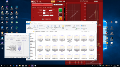

Viz:
Takže otázka je, co nyní? Snažit se k 16-18-18-38 srazit ty sekundární, dle tvého návodu? (Případně zkusit command rate 1)
Druhá možnost je, že bych ještě mohl zvýšit napětí, jestli víš, co je pro tyhle B-die čipy ještě vhodný pro běžný provoz, aby je to nějak výrazně nedegradovalo. Slyšel jsem, že se pro testovací účely používá i 2V.
Re: Taktování RAM - DDR4 G.SKILL
2V je pro B-Die v pohodě, ale jen krátkodobě - tzn. třeba pár hodin benchmarkování na 1,9-2,2V B-Die vůbec nevadí, ale pro daily bych přes 1,5V nešel.
Asi nemáš v nastaveních napětí CLDO-VDDP, že? A ProcODT (bude spíš někde mezi časováními než mezi napětími, pokud vůbec u Intelu vůbec je)?
Zkusil bych zvýšit/snížit Vccsa Vccio, jestli nepomůže, na 16-17-17-38 bych se vykašlal a zůstal bych u 16-18-18-38 a snížil sekundární/terciální časování.
Čtení jde hodně brute forcenout přes frekvenci, ale zápis a kopírování jsou dost závislé na časováních (hlavně sekundárních/terciálních, ty určují počet cyklů pro jednotlivé operace. Primární časování určují hlavně věci ve stylu při přístupu do row čekat x cyklů nebo jak dlouho se čeká, když se následně row column změní atd.). Popravdě, nevím proč je zápis/kopírování o tolik závislejší na časováních, ale myslím si, že desky nastavují časování ovlivňující zápis volněji než ty ovlivňující čtení (třeba to tWR, které přímo ovlivňuje zápis, by mohlo jít dost stáhnout), ale je to jen moje teorie a klidně může být špatně.

Ok, tak jsem to ze zvědavosti zkusil, čeho budou moje RAM schopné při takových napětích, ovšem moje deska mi neumožní nastavit na DRAM víc jak 1,8V, když zadám cokoliv vyššího, tak už mi píše invalid input. Ovšem stejně se ty paměti při napětí 1,75V+ chovají hůř, než s 1,55-1,7V. Každopádně nic z toho nebylo stabilní - buď jsem ani nenabootval nebo BSoD a v lepším případě error po pár minutách, takže ani jakékoliv vyšší napětí by mi nepomohlo pro nižší primární, než 16-18-38.
Zkoušel jsem měnit primární na následující 16-16-36; 15-16-35; 15.15-35; 14-14-34. Sekundární jsem nechal tak, jak jsem je měl a u zbytku ponechal auto. S DRAM napětím jsem šel od 1,5V - 1,8V po 0,05V rozestupech. VCCIO i VCSSA jsem pro jistotu nastavil na 1,35V. Vše jsem testoval v OCCT Linpack testu (AVX on).
Sekundární tedy byly na:
Výsledky:
16-16-36:
1,5V - Error v OCCT po 6M 56S
1,55V - Error v OCCT po 7M 18S
1,6V - Error v OCCT po 3M 27S
1,65V - Okamžitý crash v OCCT.
1,7V - Error v OCCT po 3M 30S
1,75V - BSoD po načtení plochy
1,8V - BSoD po načtení plochy
15-36-35:
1,5V - Failed to boot.
1,55V - Error v OCCT po 4M 55S + BSoD po erroru
1,6V - Error v OCCT po 7M 21S
1,65V - Error v OCCT po 25S, na drohý pokud po 3M 33S
1,7V - Error v OCCT po 26S, potom stopped working,myš měla laggy a následně BSoD
15-15-35:
1,55V - Error v OCCT po 34S, následně BSoD.
1,6V - Error v OCCT při čtení/zápisu v chráněné paměti, následně BSoD.
1,65V - BSoD po načtení plochy
1,7V - BSoD po načtení plochy
1,75V - BSoD po načtení Win
1,8V - BSoD po načtení Win
14-14-34:
1,55V - Failed to boot.
1,6V - Failed to boot.
1,65V - BSoD po načtení Win
1,7V - BSoD po načtení Win
Momentálně se tedy snažím k 16-18-38 při 1,5V snižovat ty sekundární.
Ještě jsem zkusil dát Command Rate na 1, ale přitom jsem nenabootoval při DRAM ani na 1,5-1,8V, opět 0,05V rozestupy.
VCCIO & VCCSA jsem měl taky na 1,35V.
Takže nám zbývá sekundární a terciální. Ne, napětí jako CLDO-VDDP nikde nevidím, toto jsou všechna, který mám k dispozici:
Na ProcODT se ještě podívám při rebootu, ale mám pocit, že tam nic takového není.
Zkusil jsem ty sekundární stáhnout, podle tvého doporučení, a zdá se, že celkem úspěšně:
tWR jsem schodil na 10, jako máš ty.
tRFC na 400.
tFAW jsem dal tedy na 4x tRRDS - 10x4 = 40
Momentálně to tedy vypadá takto:
Projel jsem s tím v OCCT přes hodinu v Linpacku, takže to vypadá dobře:
Na jaké hodnoty myslíš, že bych mohl ty sekundární ještě sćhodit, napiš mi pls radši přesné hodnoty, které bych mohl vyzkoušet, máš v tom lepší odhad a určitě znáš líp ty zákonitosti mezi nimi.
Ovšem v AIDĚ, že by se konaly nějaké zázraky mi moc nepřijde, vše - read, write i copy je nyní o cca 1000MB/s vyšší, než předtím:
A ještě zapomněl jsem zmínit, že jsem si flashnul BIOS na nejnovější verzi, psali tam u ní jako vylepšení právě lepší memory compatibility, ale na automatické nastavování časování, co jsem se díval, tak se zdá, že to nemá vliv, ale všiml jsem si, že po tom updatu mi automatika nastavuje nižší hodnoty napětí na VCCST a VCCPLL. Nevíš, co tyhle napětí napájí/ovlivňují?
VCCST mi dřív auto dávalo na 1,25V a VCCPLL na 1,2V. A nyní dává na VCCST 1,15V a VCCPLL zůstalo na 1,2V, takže teda jen to VCCST to změnilo, zbytek už mám stejně ručně.
A ještě na výkon ve hrách, by měla mít asi větší vliv rychlosti čtení, než zápisu, ne? Aby mohl si CPU mohl rychle načítat ta data z RAM. Ale to je jen moje domněnka.
