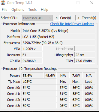

Při 3,9Ghz s chladičem gelid tranquillo nejde v těchto horkách teplota při zapnutém OCCT nad 66 stupňů(max. teplota jádra). A samozřejmě taktuj postupně, třeba po 100Mhz.

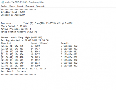

Otestovat to potom můžeš přes occt, prime95 a Intelburntest.

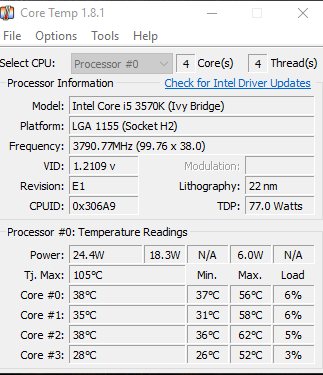

Nastav Vcore na 1,2V a násobič 40X . Pokud to bude stabilní,tak zvedej násobič po jednotkách. Myslím,že na 44X se dostaneš bez problémů.

Tak zatím jsem na 3,8 GHz. Zde přikládám nějakou dokumentaci, testem od intelburntestu to prošlo, teploty se mi také zdají přijatelné, tak prosím o nějaké potvrzení a když tak budu pokračovat až do těch 4-4,2 GHz. Nerad bych překročil teplotu 70 stupňů.
