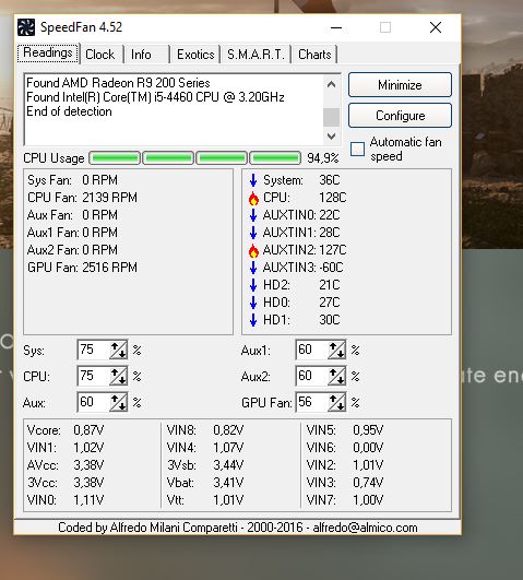

Kde se to dá zjistit?
Dodatečně přidáno po 2 minutách 34 vteřinách:
Výkon je pri hre na cca 85% ale teplotu tam nevidim (v task)
Dodatečně přidáno po 12 minutách 40 vteřinách: tak tady?

CPU - 128 stupnu Celsia? Eeeee?
Jaky mas na procesoru chladic?

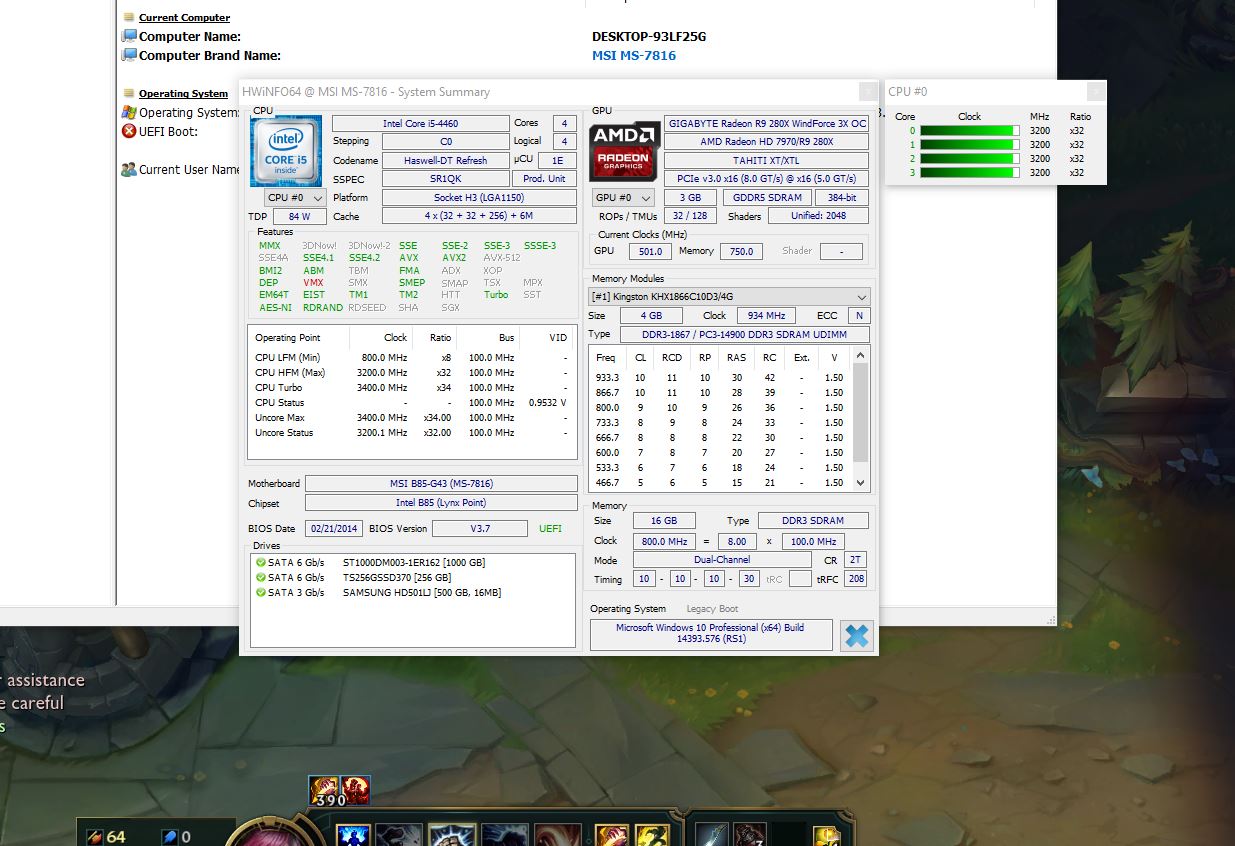

Teploty zjistíš přes HWInfo, nech běžet na pozadí. ještě udělej screen z CPU-Z a GPU-Z. Čím chladíš procesor?
Podle SpeedFanu má CPU 128°C, což asi ukazuje blbě...

Stahni si HWInfo, nech zapnutý během hraní a až dojde k propadu fps jak říkáš, vlož sem screen s teplotama. V biosu aktuální teploty v zátěži nezjistis.
Těch 128*C budu doufat, ze je chyba softwaru nebo čidla. CPU chladič je upevněny ? Pasta je pod nim ? Tenhle problém je "nový" nebo od sestavení PC apod ?

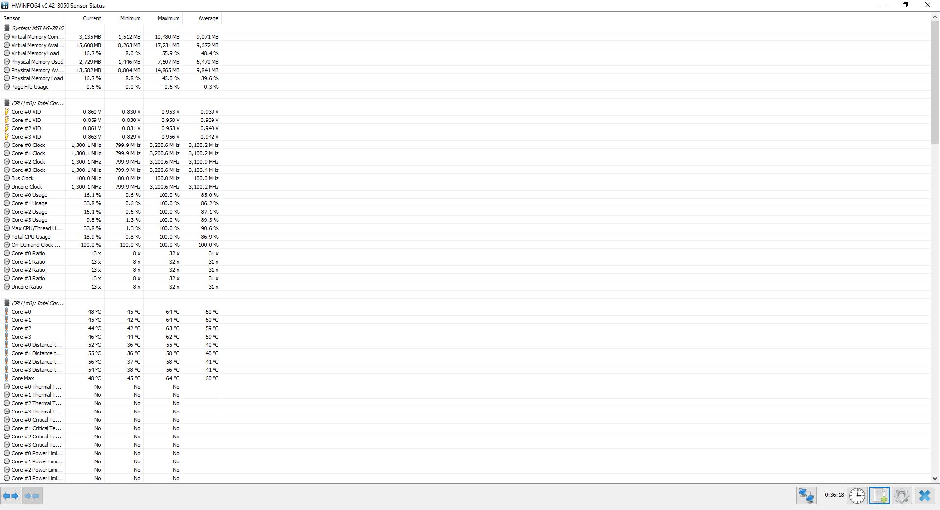

Zkusim teda stahnout HWInfo, restartuji PC a zkusim jit hrat, pak sem hodim info
Dodatečně přidáno po 3 minutách 9 vteřinách: Takhle to vypada ted a teplotu tam nikde nevidim..

U toho HW infa buď musíš zobrazit senzory, nebo dát na začátku "Sensors only".

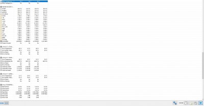

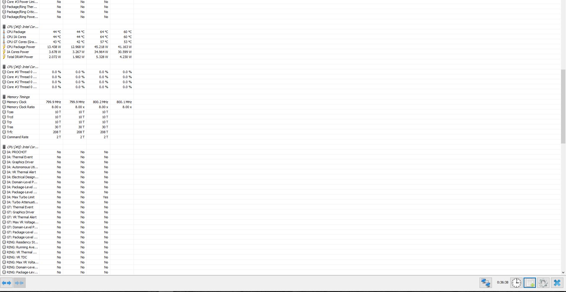

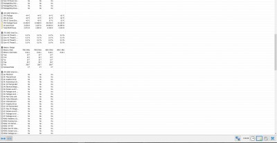

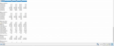

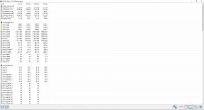

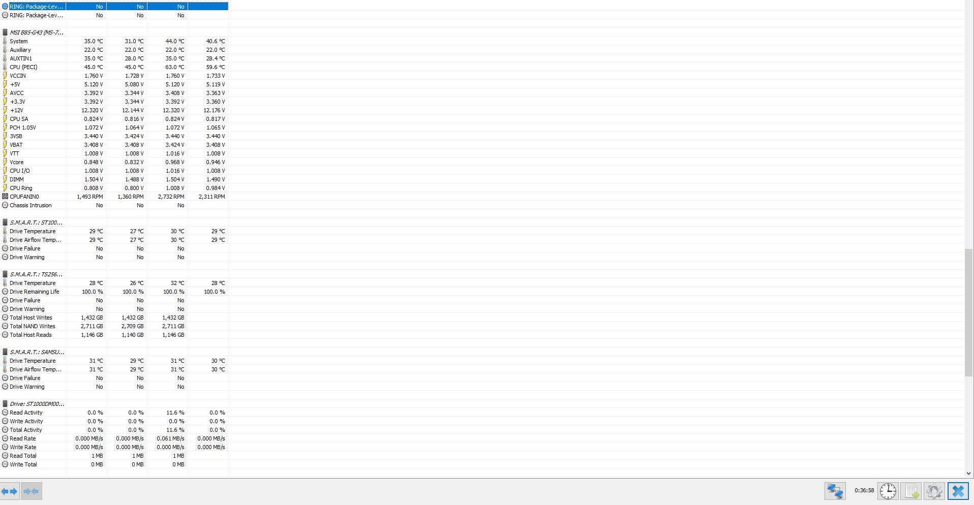

Takze zapl jsem mereni a zde je log:
http://leteckaposta.cz/582953717
a screeny zde:
Jinak meril jsem 35 minut a hral cca od 31. minuty a cca ve 27-28. minute FPS opet spadly pod 30...
a screeny zde:

Mně je to s tím OC Genie nějaký divný. Máš zamčený procesor, takže efekt to musí mít naprosto minimální, ne? Asi bych ten nesmysl vypnul. Z HW info jde vyčíst to, že se ti přehřívá grafika, 97°C je dost, ale u R9 280X žádný div. Můžeš zkusit vyčistit a přepastovat chladič a zlepšit airflow ve skříni, případně můžeš v Afterburneru zkusit trochu snížit napětí při zachování taktů.
