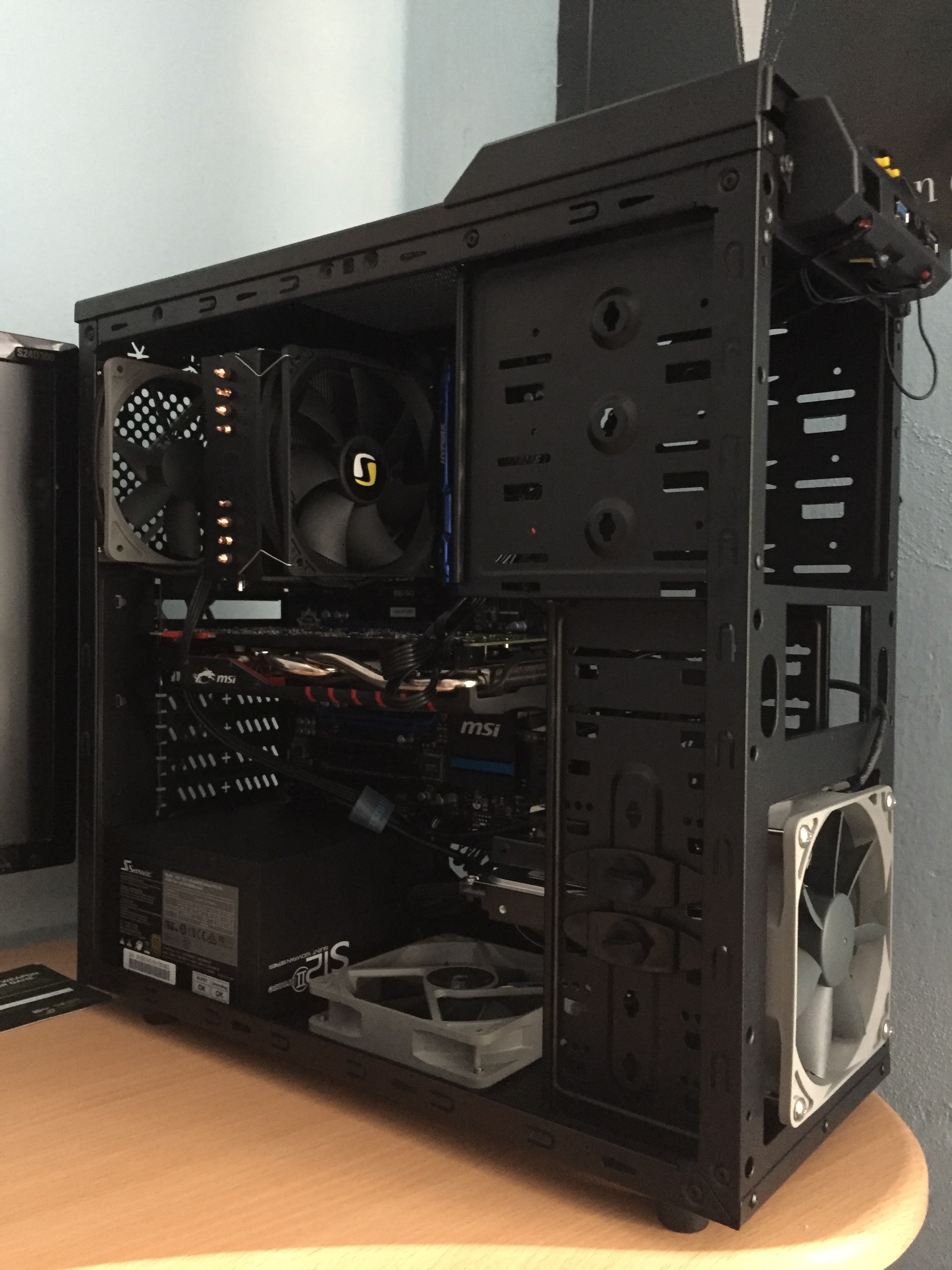

již pár dní zkouším a testuju nastavení rychlosti 3 ventilátorů, které mam v case kvůli airflow - neříkám, že je špatná teď. Nikde jsem nenašel nic podobného co se týče nastavení rychlosti ventilátorů, pouze poměr v množství in/out vzduchu 1:1. Mám to chápat, že 50% přední, 50% spodní = 100% rychlost zadního "výfuku" ? Popřípadě poměr v otáčkách ? Nemyslím teď grafickou kartu a chladič CPU, kteří taktéž trochu vyfukují vzduch ven z case. Minmální hodnota rychlosti fanu u Noctua NF-S12B redux mam 50% dále po 10%.
Vypadá to u mě takto:

Takhle to nefunguje.
1. Rozhodují teploty - dle toho se nastavuje rychlost výměny vzduchu.
2. Vše je fyzika.

Spodni ventilator pryc, je tam spis na skodu nez k uzitku.
Predni i zadni ventilator na nejnizsi otacky a ucpat vsechny ostatni otvory.
Pokud jsou teploty komponent ok, nechat to tak.
Zdroj je dobre obratit tak aby sal vzduch zevnitr skrine a ne z toho zaprasenoho nekolikamilimetroveho prostoru pod skrini.

Zdroj nech tak. Pokud ho otočíš, pak se celý aitfloe rozhodí.
navíc takhle tahá studený vzduch zvenku (lépe se chladí), jinak bude tahat teplý vzduch ze skříně.

petr22 píše:Zdroj je dobre obratit tak aby sal vzduch zevnitr skrine a ne z toho zaprasenoho nekolikamilimetroveho prostoru pod skrini.
stačí koupit prachový filtr

Prachovy filtr je nejlepsi zpusob, jak zcela ucpat uz tak spatne sani vzduchu - z kazdeho prachoveho filtru se casem stane zcela zapraseny prachovy filtr s minimalni propustnosti vzduchu.
Schvalne jsme to zmerili - pri sani zevnitr skrine je teplota uvnitr skrine stejna, ale teplota soucastek uvnitr zdroje je o 10-15 stupnu nizsi nez kdyz zdroj nasava zespoda (kde je nasavacim otvorem v podstate priplacnuty k zemi/stolu/skrini). Zdroj nasava vzduch presne z mista, kam ho fouka pres disky ventilator na predni stene skrine, takze zase tak ohraty neni. Teplotu zdroje v obou polohach si muze kazdy sam overit IR teplomerem.
Dalsi co jsem ze vsech skrini odstranil je ta nesmyslna mrizka na zadni strane za ventilatorem, ktera snizuje plochu otvoru asi tak na polovinu a vyrazne zvysuje hluk.

Dá se tomu říkat prachový filtr ? Jestli se do míst pro ventilátory dá použít něco jiného než tohle sítko, které je v case na spodní částí pod ventilátor od zdroje a fanu vedle a na horní straně na vzduch od CPU.
