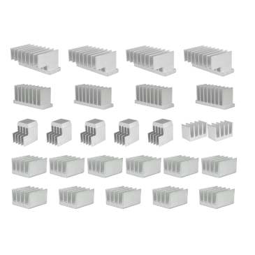

Dobrý den, mám grafickou kartu GTX 460 2GB 256bit. Mám také chladič - Accelero Twin Turbo II který jsem měl na stejné kartě na druhém PC.
Chci se zeptat, u tohoto chladiče viz zde - http://www.arctic.ac/eu_en/accelero-twin-turbo-ii.html jsou v původním balení takové plastové čudlíčky na paměť
grafiky, je jich tam dost, měli by chladit tu pamět.. Akorát já už je nemám, tak se chci zeptat jestli tento chladič můžu nainstalovat bez nich.
To znamená že postup instalace by byl takový že pouze namažu teplovodivou pastou, přitisknu ke kartě, upevním a namontuju zpátky do pc.
Děkuji za odpoved

Pokud ti chybí to, co je na obrázku, neměl by to v žádném případě být plast, ale hliník, jedná se o pasivní chlazení pamětí, když tam bylo už z výroby, tak nebylo asi jen na okrasu.

díky, ano jedná se o hliník,. Ovšem já už ty hliníkové kostičky na chlazení nemám, dá se to někde zvlášt objednat ?
Dík
+ nějaké lepidlo k tomu určené

Ano dá, hledej konkrétně Aluminum HeatSink for Accelero Twin Turbo II .
Nevím jaké se dodávají, jestli už s lepidlem na spodní straně nebo bez, tak se když tak na ně podívej a případně projeď ten stejný eshop a hledej ty lepící "polštářky" .

Určitě se to sehnat dá, pokud neseženeš originál, můžeš si s trochou zručnosti malé chladiče vyřezat z většího sám.

Tak našel jsem to jak u nás, tak přímo originál pro Arctic Accelero Twin Turbo II
http://www.arctic.ac/eu_en/heatsink-acc ... bo-ii.html
ale v tomto případě by objednávka vyšla moc draze
takže asi objednám odtud https://www.alfa.cz/index.php?eid=15L14507N0CA0AN
otázka jaké koupit ARCTIC VR Heatsink 2 nebo 3 je jich tam více

Tak vyřešil jsem to tak že jsem tu GTX460 rozebral, nahodil na ní s novou teplovodivkou chlazení ARtic accelero twin turbo II bez těch hliníkových sra*ek které podle mě hrajou minimální roli, ovšem objednal jsem si je a v průběhu dalšího tydne je tam nalepím.
Karta funguje, teplota 28C , s výchozím ventilátorem byla přes 35C.
Tohle je výchozí chlazení, můžete vidět takové malé polštářky které asi zřejmě měli chladit pamět.
Jinak kartu mám GTX460 2GB 256bit
Tady jsou ty náhradní heatsink k accelero twin turbo II, otázka jestli je lepší to nalepit tou páskou nebo použít to speciální lepidlo
Můžete mi na obrázku zvýraznit na jaké paměti přesně ty hliníkové chladiče nalepit ? dík
Accelero Twin Turbo II - Heatsink
Thermal Glue TG-003
