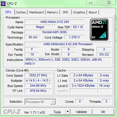

Zdravím podařilo se mi nataktovat procesor AMD Athlon II X2 245 z 2.90 Ghz na 3.5 Ghz a myslím že by se to ještě dalo trochu pozvednout,po přetaktování stoupla teplota o 2 stupně celsia a teď má procesor v zátěži 36 stupňů.Potřebuji ho ještě trochu pozvednout protože mám obavy z toho jestli bude stíhat mo novou grafickou kartu kterou si chci v nejbližžší době zakoupit.Nejvíc fascinující je že jsem vůbec nečekal tak nízké teploty,protože používám pasivní chladič od výrobce.Přikládám malý screen pro přehled a za radu jakoukoliv budu velmi rád.

Čím měříš teploty a jaký pasivní chladič máš na mysli?

Máš celkem nízké napětí, proto máš tak dobré teploty...Jak tetsuješ stabilutu? Teoreticky bych zainvestoval i do lepšího chladiče, než je standardní k AMD (něco kolem 700-900 Kč, dá se to navíc použít i na budoucí desky).
Teoreticky by mohl ten CPU jít na nějakých 3900 MHz, možná i víc, pokud nenarazíš na strop FSB desky. Jakou desku máš?

teploty měřím programem HW monitor a pasivní chladič od výrobce myslím obyčejný větrák s nálepkou AMD který je zapojený do cpu fan,jinak nevím jak to popsat.Moje deska je ASRock 960GC-GS FX.Byl bych rád za doporučení nějakého chladiče přímo na desku protože jsem ještě nikdy žídný nekupoval díky

Strop desky zjistíš tak, že srazíš násobič CPU na minimum a taktuješ co to dá.
K chladiči. Pasivní chladič je chladič bez větráku, s větrákem je to aktivní chladič. Konkrétně tomu dodávanému s CPU se říká BOX. Pokud chceš koupit chladič, tak je důležité vědět co máš za case (popřípadě změřit jak velký chladič se tam max vejde (vzdálenost od CPU k bočnici)) a hlavně finanční limit. Dobr chladiče jsou Fera2 nebo Gelid, ale už jsou trochu vyšší a nevejdou se uplně do všech case.

je to chladi s větrákem a vzdálenost k bočnici je 6,5 cm když tam mám ten chladič co používám.Víc taktovat nebudu mám strach že se to bude přehřívat tak to zkusím až seženu ten nový chladič

Změř celou vzdálenost od desky po bočnici.

Už když se jen podívám na tu desku, na velké taktování (respektivě navýšení voltáže a stabilutu napětí) to nebude...Nechalzená kaskáda, 2+1 fáze, to je lowend se vším všudy...
