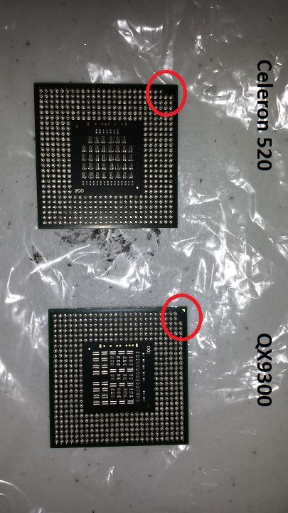

U těch CPU se liší socket PGA478 vs. PPGA478, mechanicky jsou stejné, ale PPGA478 používá jiné napětí na napájení, liší se i výrobní proces a liší se i max teplota. Navíc 200MHz není až takový rozdíl...

Sakra práce všude píšou stejnej socket třeba tady PGA478
http://www.cpubenchmark.net/cpu.php?cpu ... GHz&id=997
a ted koukám že tam u toho druhýho odkazu je fakt PPGA478
Tak to mě potěž ..... už jsem to objednal a zaplatil.
