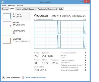

dobry den chcel by som vediet prečo mi v spravci uloch piše že mam len dve jadra ked mam 4 jadro ... skušal som aj msconfig tam som nastavil 4 jadra a stale je v spravci uloch že mam 2 ...os W8

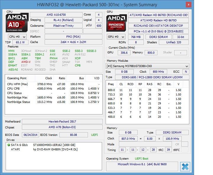

už som si to aktualizoval nieje tam všetko ale ak bude treba viac tak urobim aj screen ... len som chcel vediet či pracujem naozaj s tymi 4 jadrami

tu je

Nahoře vidíš, že HWiNFO detekuje procesor jako čtyřjádrový. Můžeš sem ještě dát screenshot toho správce úloh?

No vidis logicke procesory = 4. Jsou to vicemene dva dvoumoduly v tom procesoru - neni to plnohodnotne ctyrjadro.

Přesněji je to dvoujádro s Multithreadingem. 2 fyzická jádra po 2 vláknech = 4 jádra logická.

Ale to je AMD, ten Multithreading nepoužívá, zde jsou 4 plnohodnotná jádra, vždy 2 mají tuším sdílenou cache. Možná proto si s tím W8 neví rady. Nicméně pokud PC funguje jinak bez závad, nechal bych to koňovi...

AMD není plnohodnotné čtyřjádro, je to plnohodnotný Dvoumodul. Jádra spolu nesdílí jen cache (sdílí mimo jiné L3 (jedna pro všechny jádra), a každá dvojice pak sdílí L2, FPU jednotky, dekodér a Fetch) a proto, když je zatížený jen jeden modul, tak je výkon nižší, než kdyby bylo zatíženo po jednom jádře v každém modulu, je to obdoba Intelovského HT.
Ale tím, že si Taskamagerem bych se vůbec neznepokojoval...
