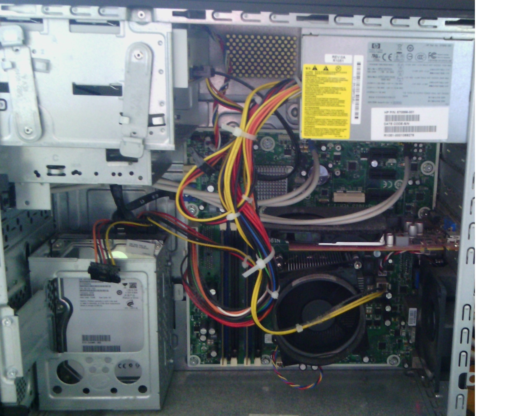

Tady jsem nasel odkaz na pc: http://interlink.tsbohemia.cz/hp-pro-31 ... 20792.html .
Asi na 90% je to uplne stejny, jako mam ja. Popripade muzu vyfotit jak to vypada vevnitr skrine, pokud je potrebna fotka, tak napiste a hodim ji sem. Zdroj co tak vydim je asi 300 W.

tak koukni, jestli máš v tý skříni vpředu místo na ventilátor, na bočnících a na zadní strane a případně kolik se ti jich tam vejde? ta gt 440 má už ddr5 paměti? koukni jestli uvidíš někde na té kartě nalepený štítek, bude na něm přesně napsaný model. Zdroj je slabej, ale ta karta asi nemá externí napájení, že? nevede ti do ní kabel na konci, je jen zapojená v desce.

No asi neni externe napajena, vypada to ze je do zakladovky. No o DDR5 jsem taky premyslel a divil se, ale asi ma, protoze rychlost je 1600 mhz, dival jsem se na to v nvidia nastaveni. Ta grafika podle specifiakci je stejna, jak tamta co jsem posilal, akorad ta pamet je u te moji rychlejsi (nikde tam u grafiky papirek nemam). A nejak pri plne zatezi pri vedrech 30 C cca (minule leto, prazdniny) jsem mel 70-80 C, nespomenu si presne kolik. Davam tady fotku ze pc skrine.
EDIT: A u toho procesoru, asi je ten kulaty co si myslel, takze procesor nepujde asi vubec ze? (Ale u procesoru mi to tolik nevadi, ten je celkem v poho) Vice na ten fotce je i ten chladic, aspon myslim.

Re: GeForce GT 440 1,5 GB
procesor bych asi netaktoval, nemá to ani smysl, je výkonný dost a kvůli hrám s touto kartou to nemá cenu. Zkus stáhnout ještě tohle http://www.stahuj.centrum.cz/utility_a_ ... ring/cpuz/ a je tam záložka s grafickou kartou, tak udělej screen co to píše. Podle mě to bude asi ddr3 a to není na hraní

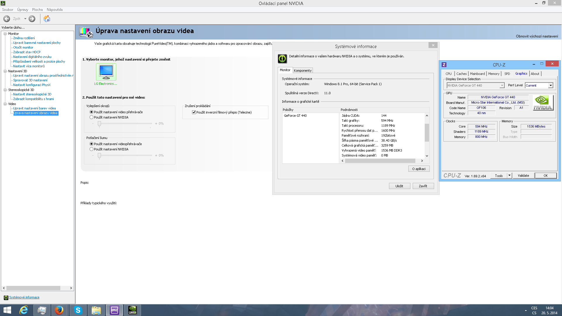

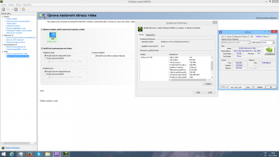

No praveze si to taky myslim s tim procesorem, spis mivam ve hrach problemy s grafikou nez procesorem (aspon tak jak jsem delal nejake testy).
Jinak vypada to, ze je to asi DDR 3, ale teda nejaka rychla.
Obrazek davam, jako prilohu.
PS: V cpuz to nebylo, tak jsem tam dal jeste nvidia info.

co jsem tak googlil, tak ddr5 se zřejmě dělala jen ve vrzi 1GB, takže toto by byla DDR3. dalo by se to přesně zjistit, kdybys kartu vytahnul a kouknul se co je na ni napsaný přesně za model. Nebo zkus ještě everest nebo aida64 na detekovaní hardware
Intel i3 6320, Gigabyte GA-Z170 Gaming K3, NZXT Kraken X31, 8GB DDR4 Crucial 2666MHz, Eurocase ECO+90 700w, MSI GTX1060 6GB OCV1, 1TB WD raid edition, monitor BenQ 24" FullHD LED
No zkusit muzu, ale je to podle me DDR3, protoze je to napsane v tom Nvidia programu. A to nejak hodne meni, jestli je to DDR3 nebo DDR5? Jakoze pri taktovani?

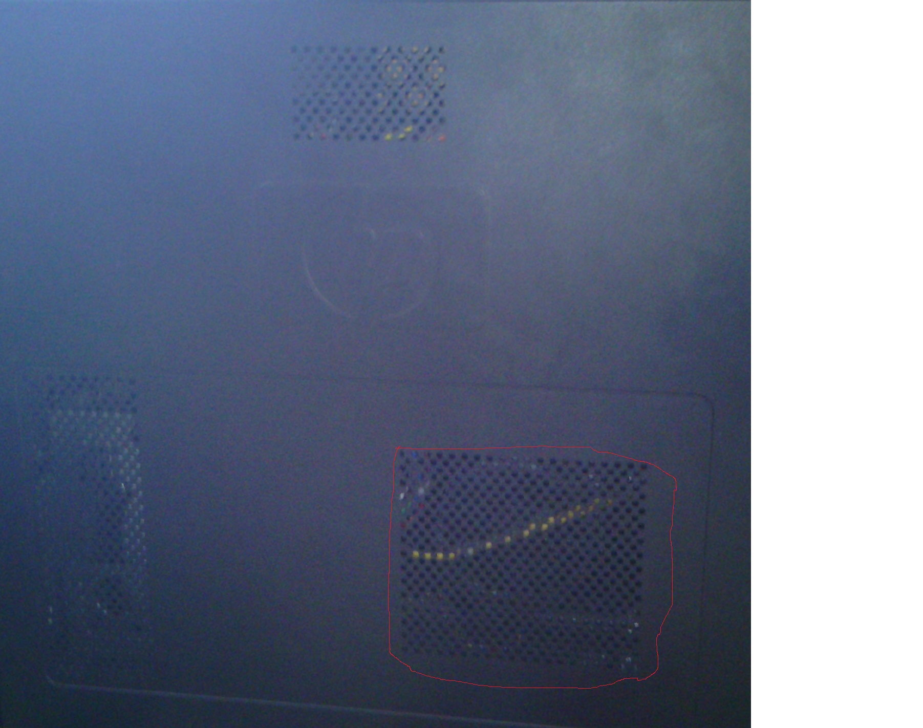

K tomu vetraku navic, je tady jedno misto, ale nevim no, vetraky jsem nikdy nepridaval. Pridavam foto, je to tam cervene oznaceny, kde by to mozna slo.
EDIT: Takze myslis, ze kdyz uz pretaktovat, tak by ten vetra musel byt? A jeste k tomu programu, v nem si rikal, ze je to celkem jedno, jestli to pres nej taktu nebo ee. A kdyz bych to pres nejak taktnul, tak by to pomohlo nebo skoro ne?
Tam asi větrák nepůjde, to bys měl díry na šrouby skrz tu bočnici. Rpzdíl je velkej ve výkonu přihraní. DDR3 je málo. Zkus kartu hodit za 500 - 600Kč na bazos.cz a buď kup nějakou bazarovou, ale budeš potřebovat i výkonější zdroj. Nebo jestli jsi schopný dát do kupy nějaký peníz na koupi nové. Tohle nemá smysl taktovat, nic moc navíc ti to nepřinese.
