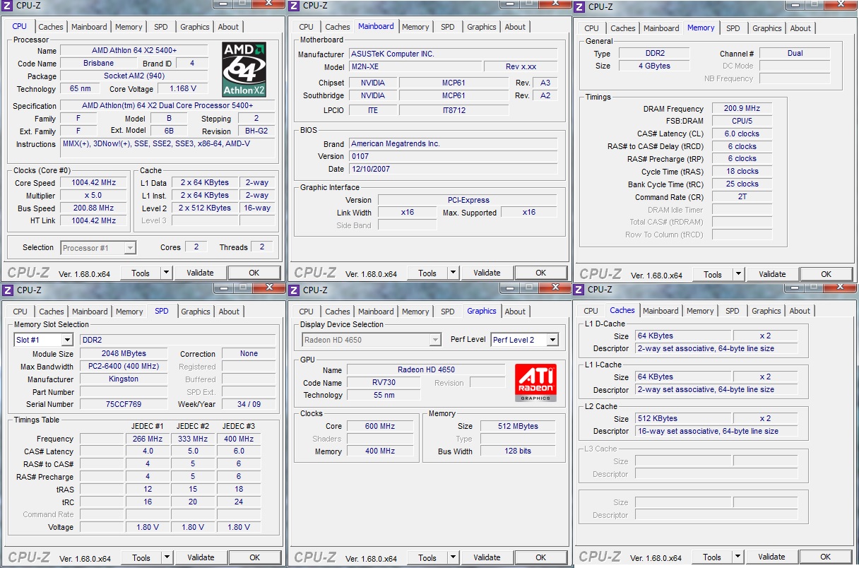

chtěl bych se zeptat, zda bych mohl přetaktovat cpu a jakého výkonu by bylo asi tak dosaženo. Počítač mám cca 7 let, je to starý pán, a kdyby se alespoň o trochu zlepšil výkon, nezlobil bych se. Info o pc dávám do přílohy. Půjde to přetaktovat bez problému? Nikdy jsem netaktoval, ale už jsem si o tom něco načetl. Jen, že se to asi tedy liší procesor od procesoru, deska od desky atd...Ještě si to nastuduji blíže, zde jsou základní kroky celkem srozumitelně napsané (http://extrahardware.cnews.cz/pretaktov ... strana/0/2).

Info o pc
Info o pc

Tuším,že Athlon X2 5400+ měl otevřený násobič.Takže by měl jít taktovat snadno pouhým zvedáním násobiče.Přes 3,2Ghz by ses měl dostat bez problémů i s chladičem typu A.C Freezer.

Pokud bys měl verzi Black Edition,tak ta měla otevřený násobič.Pokud ji nemáš a máš jen klasický Athlon X2 5400+,tak ta má násobič směrem nahoru zamknutý.Takže v biosu budeš mít násobič 14X a výš s ním nehneš.Vyráběly se obě verze.Ten B.E. už může mít násobič třeba až do 20x.Tam bys zvedal jen násobič.U klasického musíš zvedat FSB a tím pádem i snížit násobič (děličku) u pamětí.
