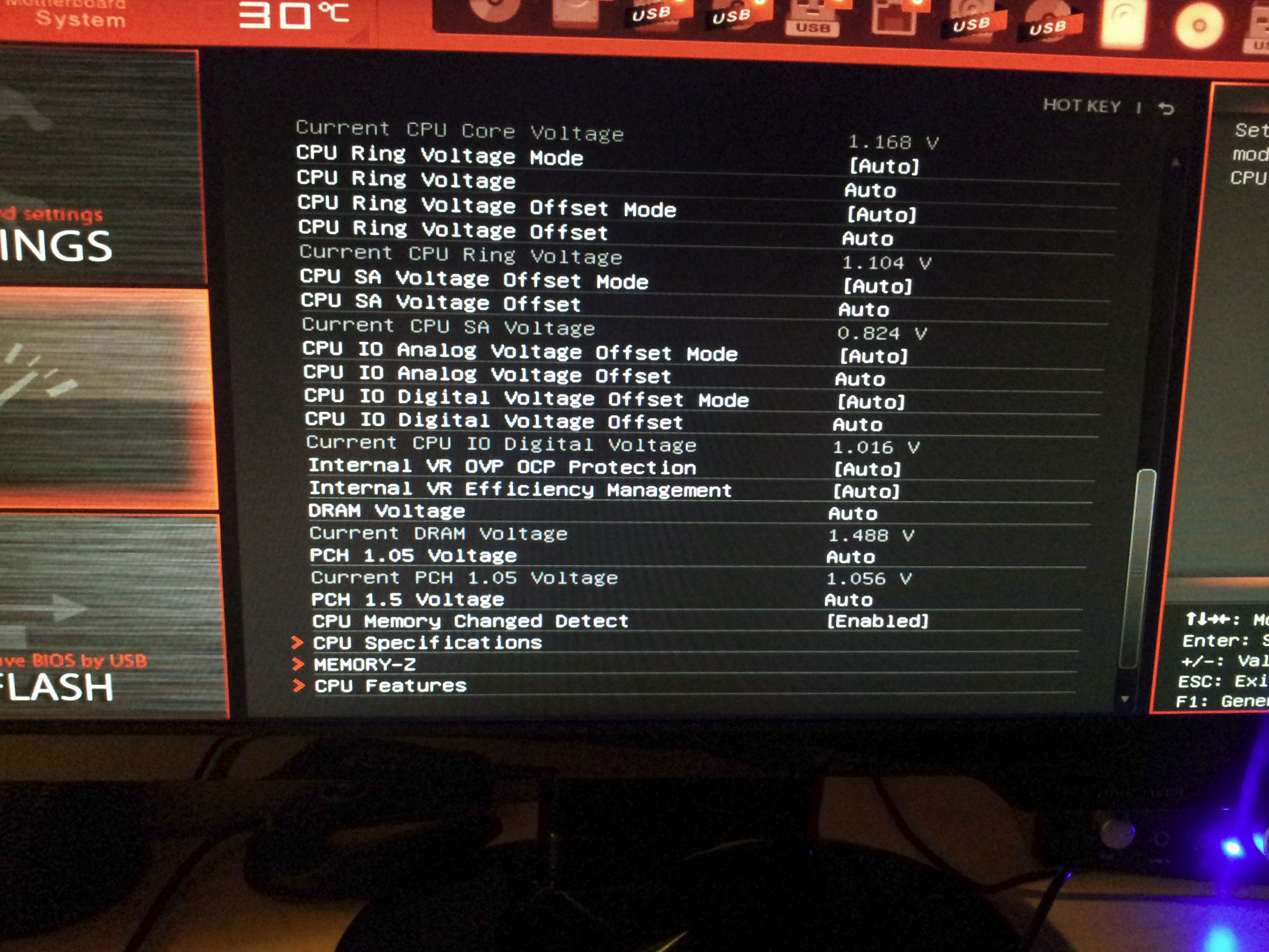

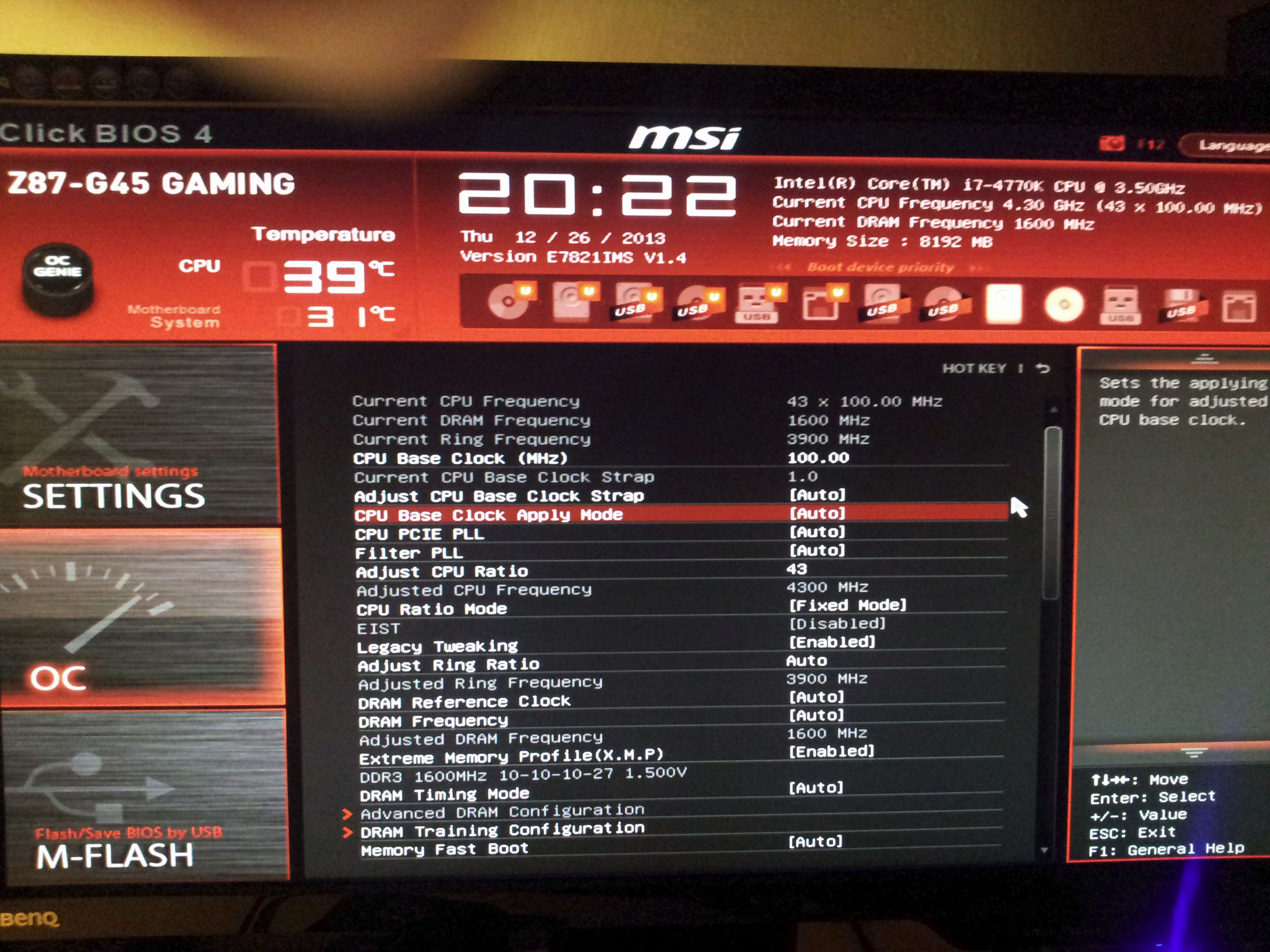

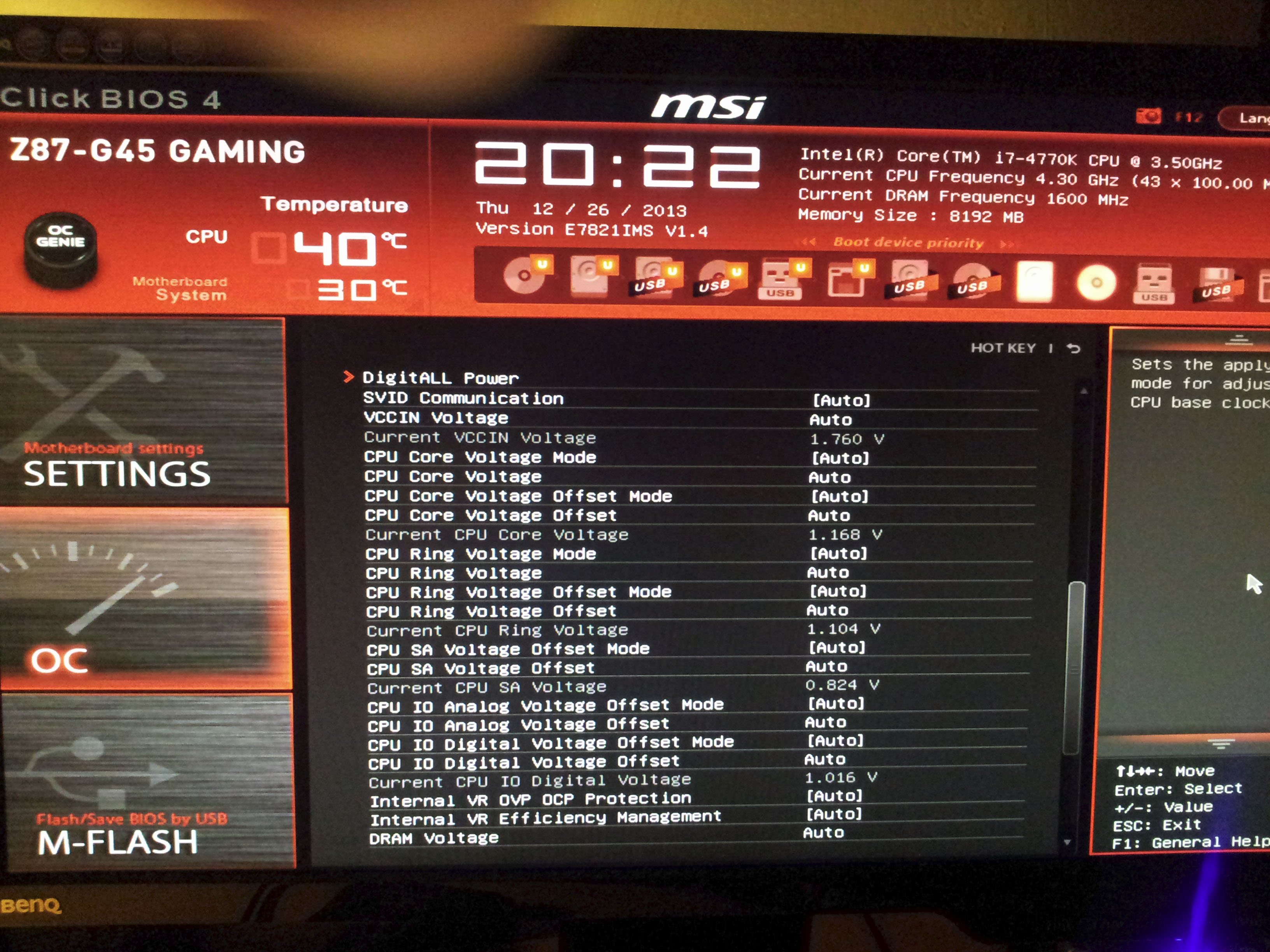

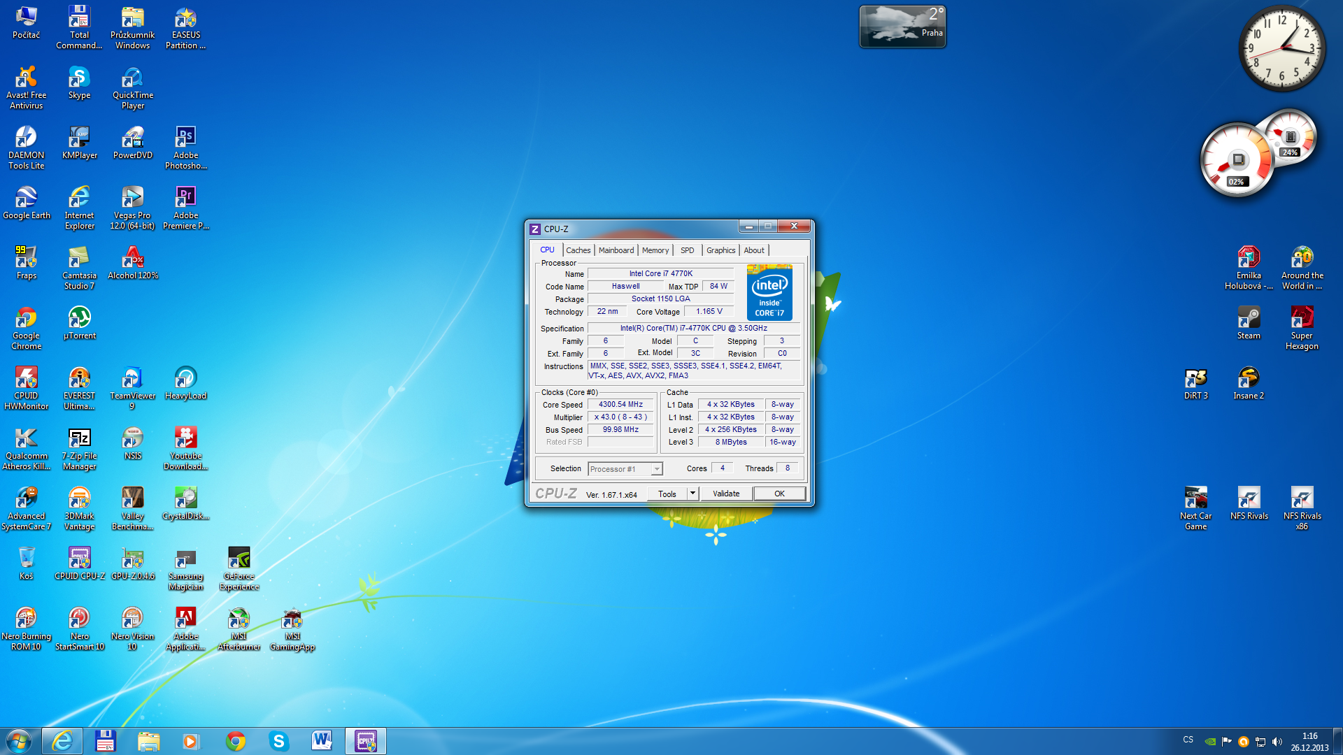

Zdravím, přetaktoval jsem v biosu pomocí zvýšení násobiče tento procesor a dostal ho na frekvenci zatím 4,3GHz zatížil jsem ho na 100% na 10 minut a ustál to, teploty max. 65C... Automaticky se v biosu vypnulo i turbo a jemu podobné funkce, ale napětí jsem nechal všechno na auto a zdá se mi nízké mám tam jen 1,165V.
Zkusil jsem zvýšit na 4,4GHz a při zatížení jsem dostal modrou smrt. Myslím že je tam nízké napětí co jsem koukal na videa tak ostatní např. na 4,5GHZ mají napětí na 1,428V zde : http://www.youtube.com/watch?v=WzKgsiD3LJc
Mám ho tedy zvýšit manuálně abych se dostal dál?

Pro upřesnění takhle vypadá můj bios : (prohlížejte od konce)

Můžeš tam dát s klidem 1,2V .Při taktování jsem viděl na Core i7 i vyšší napětí.

tak nějak :). Většina Haswellů i7 končívá na 4400-4500 MHz stabilně. Samotná deska mi pomohla asi o 50 MHz (střední segment vs highend).

Dobře ok jen ještě jedna věc u napětí místo auto mám možnost nastavit adaptive nebo override mod. Nestačilo by změnit toto? Chtěl bych se pokusit vyhnut manuální regulaci.
