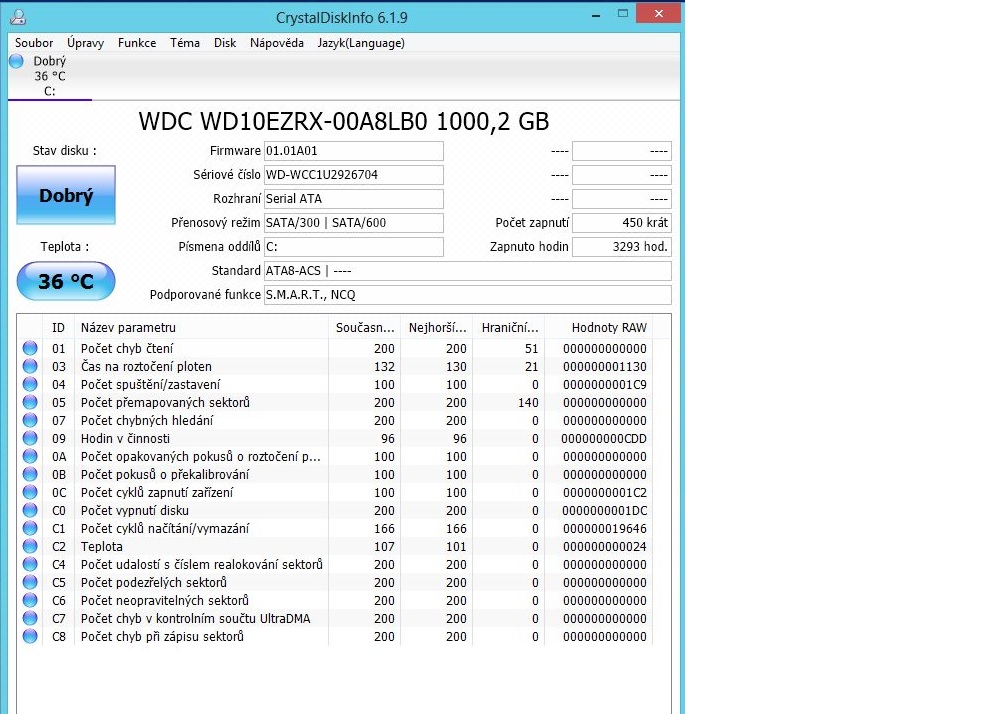

Re: Taktování FX 4100
Omlouvám se že píšu až teď vůbec nemám čas být u PC. Takže tady je screen z crystaldisk. Je HDD v pořádku? Jěště mi prosím vysvětli jak funguje ten program na RAM nějak mi nejde spustit.
Tak nevím jak moc přesný je "Diagnostika paměti", já používám MemTest. Ale když se tak dívám na ten HDD, tak počet chyb čtení, počet přemapovaných sektorů atd., není zrovna nízký...
Jestli tak počkej, jak se ještě někdo vyjádří, ale podle toho co je u toho HDD vypsáno,tak by mohl být ještě v záruce (byl spuštěn 450x a 3290 hodin, to je při běžném používání zhruba 1,5 roku).
