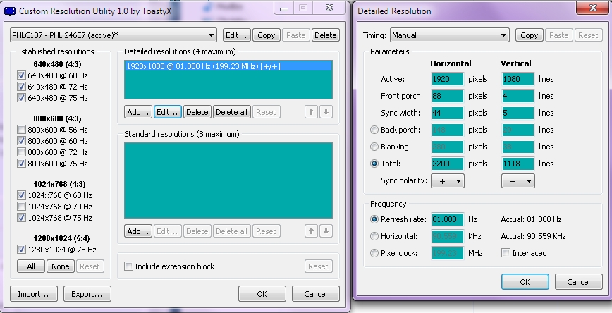

A máš to přetaktování aplikované i přes CRU? Protože to co jsi mi poslal hlásí jen preferované časování při 60hz. U mě je tam 81hz.
Ty deformace může způsobovat systém, grafika a i ovladače. Zkus to tam hodit i přes CRU, byť by to s odstaveným DDC nemělo být potřeba. Ale s režimem spánku neporadím, až na občasný restart mi pc jede v režimu 24/7.

Tak hotovo dal jsem to i přes CRU na 81 Hz ale nikde v Monitoru se mi i přesto neukazuje 81 Hz. https://ufile.io/hn5um. Teď mi nejde spustit ani NVIDIA panel po tom co to udělá tuto chybu a Někdy ani při startu nenačte.
