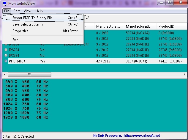

Jen jeden konec stačí, stáhni si monitorinfoview a pošli mi binárku, porovnám to se svým monitorem, třeba tam bude nějaká chyba.
https://www.nirsoft.net/utils/monitor_info_view.html
Re: Taktování monitoru Philips 246E7QDSW
Teď přesně nevím, co je binárkaFox_25 píše:Jen jeden konec stačí, stáhni si monitorinfoview a pošli mi binárku, porovnám to se svým monitorem, třeba tam bude nějaká chyba.
Jo, promiň, nehodil jsem obrázek s info :)
