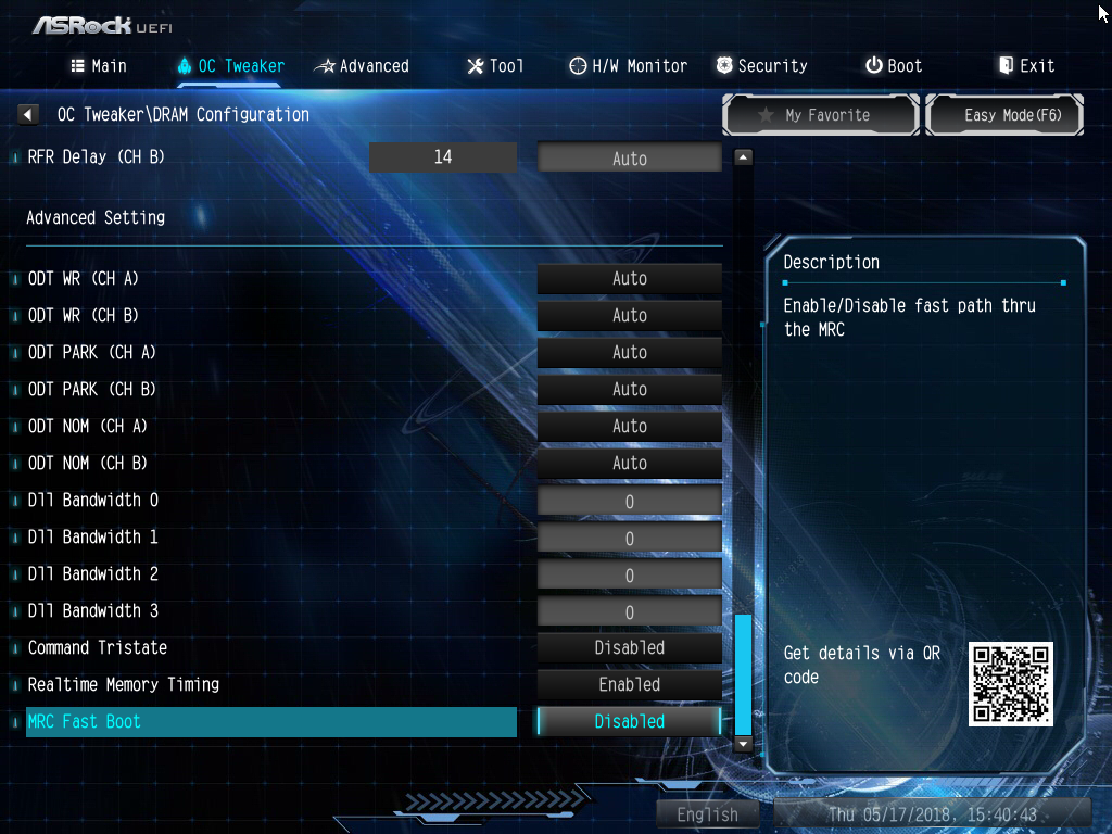

Teď jsem si všiml, že v biosu je jedna asi docela důležitá položka v DRAM advanced settings - MRC Fast Boot a já to měl doteď na enabled. Tak jsem si to teď přepnul na disabled. A co jsem se dočetl, tak když je tohle zapnutý, tak právě to trénování RAM neprobíhá. Takže mi to do teď asi netrénovalo.
(Fotka není z mojí desky, ale to jedno mám to úplně stejné a měl jsem to na enabled.)
Enabled - While cold booting, MRC directly restores memory data from valid NVRAM wihout hardware training.
Disabled - The cold booting with memory detection and hardware training
Nevíš co přesně dělá Command Tristate a Realtime Memory Timing?

To MRC zní zajímavě. Jestli to chápu, tak přeskakuje trénink RAM a načte nějaké uložené hodnoty. Otázka je, jaké. Možná půjde nějak udělat, aby MRC uložilo nějaké super vytrénované hodnoty (např. nabootovat 5x na jiných frekvencích a pak na finální a uložit) a ty hodnoty pak MRC bude aplikovat při každém cold bootu. Ale kdo ví jak to funguje, na netu k tomu moc nemůžu najít.
K Real Time Memory Timing jsem našel tohle v manuálu od Asrocku:
Enable/Disable realtime memory timings. When enabled, the system will allow performing realtime memory changes after MRC_DONE.
Chápu to tak, že když máš zaplé tohle i MRC a změníš něco v BIOSu, tak to bude ignorovat MRC a přetrénuje to RAM. A teď jestli to přetrénování uloží do té paměti (a MRC příště načte nové hodnoty) nebo jestli tam MRC příště šoupne zase ty staré hodnoty.
Ke Command Tristate jsem našel tohle:
Command Tri State
Enable for DRAM power saving.
Command Tri State

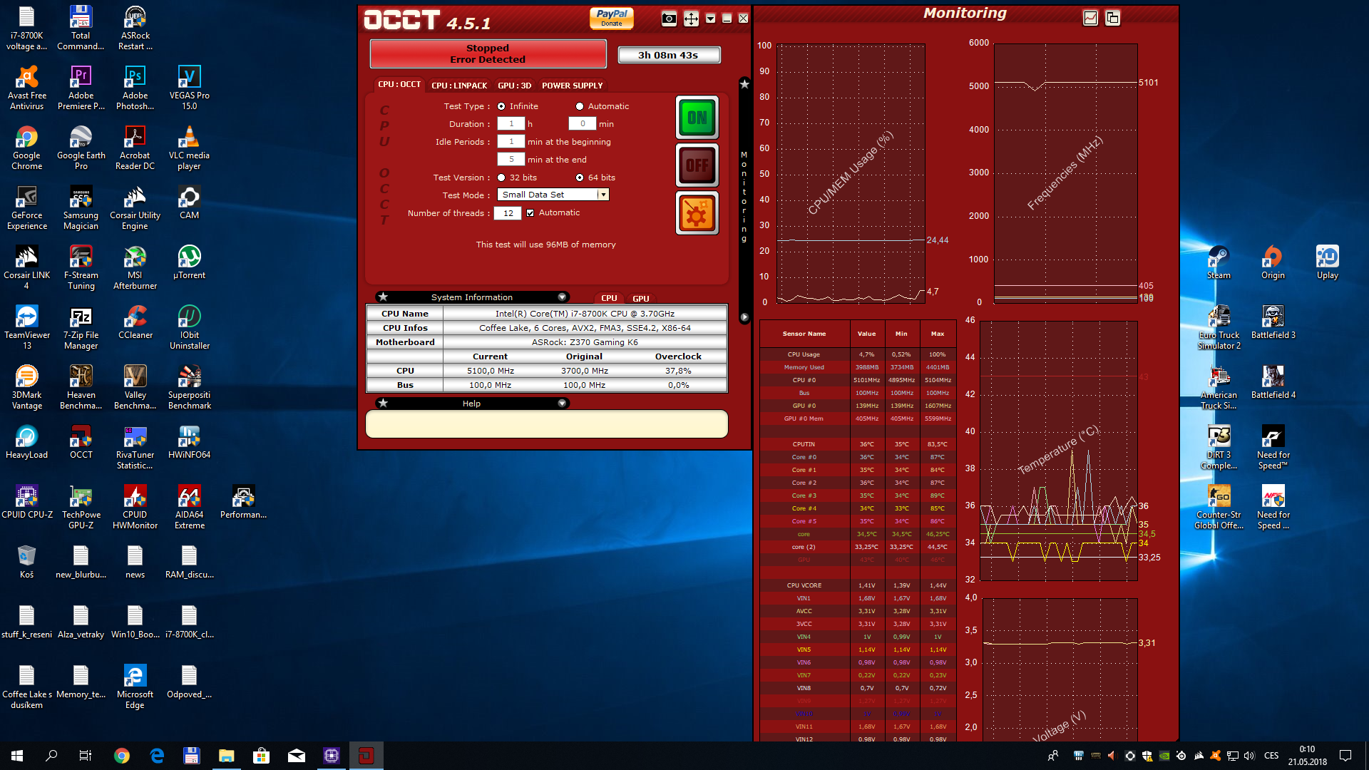

To je pravda, ale co se týče OCCT Small Data, tak to využívá RAM právě jen na 96MB. Takže tam to na tolik dat z RAM zas nečeká, tedy při tomhle testu, když je CPU na 100%, tak si myslím, že to bude mnohem blíže k reálnému 100% využití výpočetních jednotek, než třeba při Large.
Zkusil jsem snížit cache o 100MHz a trochu se to zlepšilo, error po 3 hod.:
Ale pořád je někde ještě něco, co není úplně ok.
Ohledně toho MRC a Realtime Memory Timing to chápu přesně stejně, jak ty. Otázka je právě, co je lepší.
No zatím bych asi nechal MRC Fast Boot na disabled a Real Time Memory Timing na enabled.
Tak Command Tri State radši nechám na disabled.

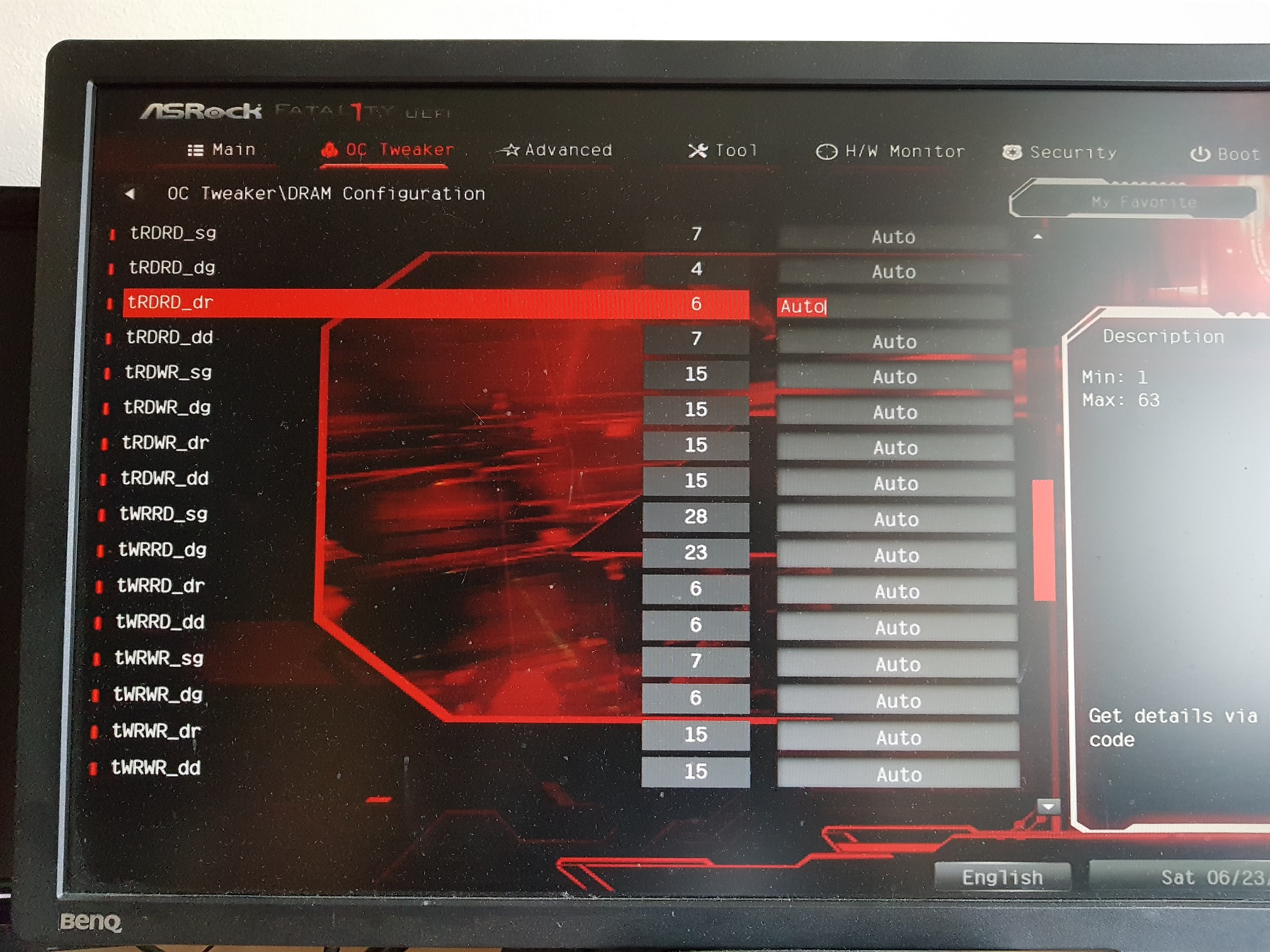

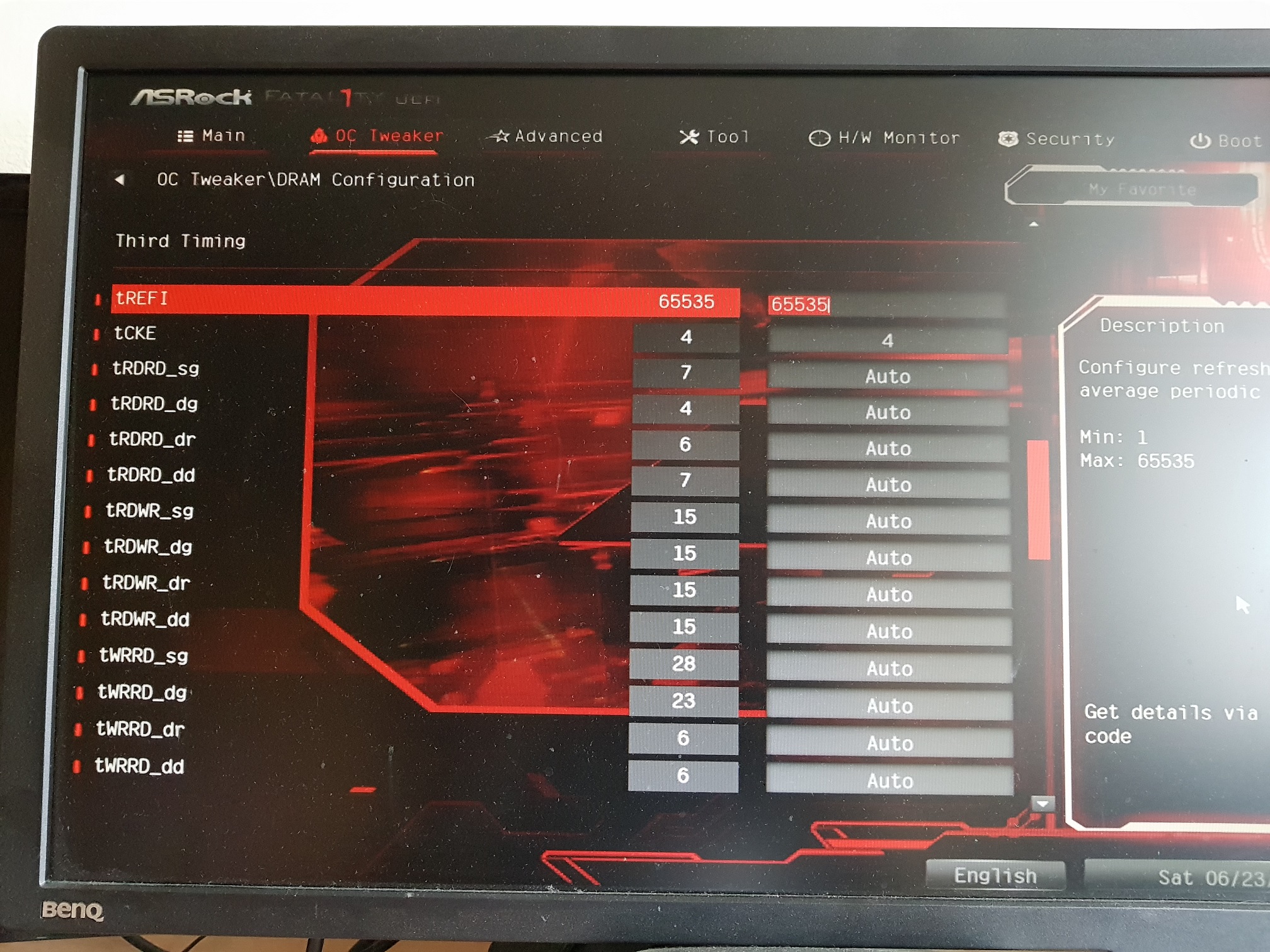

A jinak jsem ještě pro test zkoušel pohnout s tREFI a tCKE a při tREFI 30000 mám o cca 1000MB/s vyšší rychlosti. A tCKE můžu nastavit mezi 4-15. Ale s vyšším mám vyšším rychlost, než s nižším, takže u tohoto asi taky platí vyšší = lepší. Změna z 8 na 15 přinesla dalších cca 500MB/s navíc.
Ale já už to asi nechám ty terciální na výchozí, budu asi celkem happy, když plně stabilizuji to, co mám nastavené nyní :). I tak jsem si už celkově pomohl nějakých 4000MB/s oproti výchozím časováním.
Navíc by to zas požadovalo asi opět vyšší IO/SA nebo vcore k tomu, aby to bylo plně stabilní (a se vším jsem už celkem blízko doporučeným limitům), protože, když jsem měl error na jádře při těchto nastaveních a pak jsem dal vcore o 0,01V vyšší, tak už error na jádře nebyl, byl jen error a po delší době, ale tak jako tak to bylo v rámci pár minut.

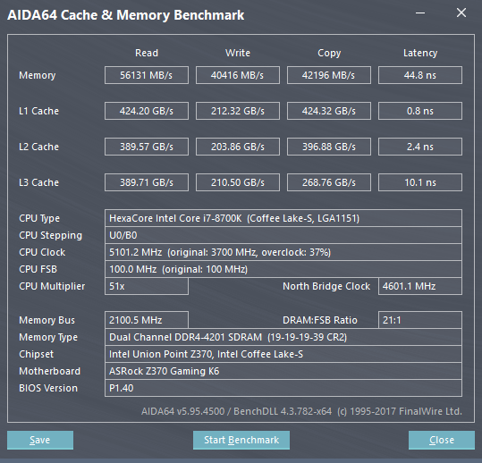

Těch 4000MB/s je nabraných i včetně primárních. No Command Rate mi snížit nešel, tam se dá asi jen nastavit buď 1 nebo 2, že? S 1 jsem ani nenabootoval, ale ještě můžu zkusit. I když v zápisu a kopírovaní je to spíš jen 2000MB/s.
V základu (výchozí časování od desky):
Po snížení Prim+sek.:
Jj s vyšším tCKE mi roste výkon, neuložil jsem si fotky z AIDY při 4, ale s 4 (což je min) jsem měl horší rychlosti, než s 15 (což je max).
Toto je s tREFI 30000 a tCKE 15:

Tak OCCT small data jsem zatím nechal být, to by byla asi stejně jen ztráta času, dokud budu ladit RAM. Zkusil jsem najít nejnižší stabilní hodnoty na primárních + sekundárních, dostal jsem se až na tyhle hodnoty (u tRFC 270 způsobovalo už errory a 275 je stabilní, tak to jsem jako jediné s přesností na 1 neladil (tady by tak malý rozdíl stejně nepoznal). Ale všechny ty ostatní jsou na doraz stability, cokoliv o 1 méně už způsobuje errory.
U terciárních jsem změnil pouze tREFI a tCKE. tREFI mi běží stabilně i na maximální hodnotu - 65535 a tCKE 4 (minimum) běží stabilně taky, původně jsem psal, že s vyšší hodnotou mám vyšší rychlosti, tak to jsem se spletl, teď když jsem obojí přeměřoval 3x s maximální i minimální hodnotou, tak s minimální to je rychlejší, i když tam není žádný moc velký rozdíl, max. pár stovek MB/s. Za to změna tREFi z výchozího cca 11000 na těch 65535 mi přinesla skoro 2000MB/s u čtení a u ostatního taky dost. Těch 65535 mi běží stabilně.
Tyhle nastavení prošly v StressTestApp 19 hodin bez erroru. Ale hodina podle mě nestačí, pokud tedy chceme prověřit úplnou stabilitu, protože s některými nastaveními jsem měl error třeba až po 6-7 hod. Někdy jen pár minut po hodině, záleží, jak moc daleko to bylo od stability.
Ten zbytek terciárních jsem nijak neměnil. Ladil jsi u sebe nějak i tyhle časování? V biosu u nich není ani žádný popis, co dělají, jen min. a max. hodnota. Případně jestli víš, jaké hodnoty bych mohl zkusit, co by mohlo být stabilní, abych nešel úplně na blint, nebo jestli má smysl tyhle časování vůbec řešit, nevím, jak moc mají vliv na výkon.

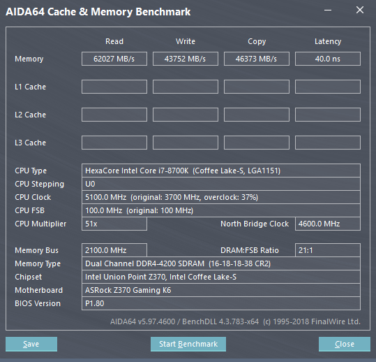

Mám nyní v AIDĚ:
Read: 62000MB/s
Write: 43700MB/s
Copy: 46300MB/s
Díky.

Já mám teciální komplet jiné (a mám jich o dost méně), takže tam Ti moc neporadím :(
Ještě pod terciálními časováními by jsi měl mít RTL a IOL - mělo by to být poměrně málo nastavení a vliv na výkon má být celkem vysoký. Ale jak přesně je upravit Ti neřeknu, protože je nemám
Můžeš se podívat/poptat tady https://www.overclock.net/forum/5-intel ... hread.html
Command Rate 1 Ti fakt nejde? Poměrně dost lidí v tom vlákně ho zvládá.

Nějak malé skóre máš na write oproti: https://pctuning.tyden.cz/ilustrace3/ob ... -small.png
Re: Taktování RAM - DDR4 G.SKILL
Taky se mi ten write zdá oproti read nízký. https://www.overclock.net/photopost/dat ... ae85_1.png podobná frekvence, on má 60k zápis. A copy má taky poměrně o dost vyšší.
