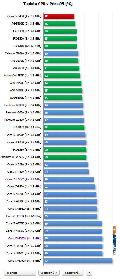

Tak je pravda že mám nyní v "serverovně" asi kolem 15°C a investice do chlazení byla větší, ale pořádné vodní chlazení vyjde na víc (odhadem na 12 000 - 15 000 Kč?), já dal za ventilátory zhruba 4 500 Kč + chladič procesoru Noctua NH-D15, ale počítám těch mých - 30°C (tedy o 30°C menší teploty než s jiným i7-6700K) v zátěži, kde se pohybuje teplota kolem 70°C a mě do 40°C a u novější verze Prime95 do 43°C ...
Grafy teplot procesorů v Prime95 >>> http://www.cnews.cz/sites/default/files ... 2/117.html
