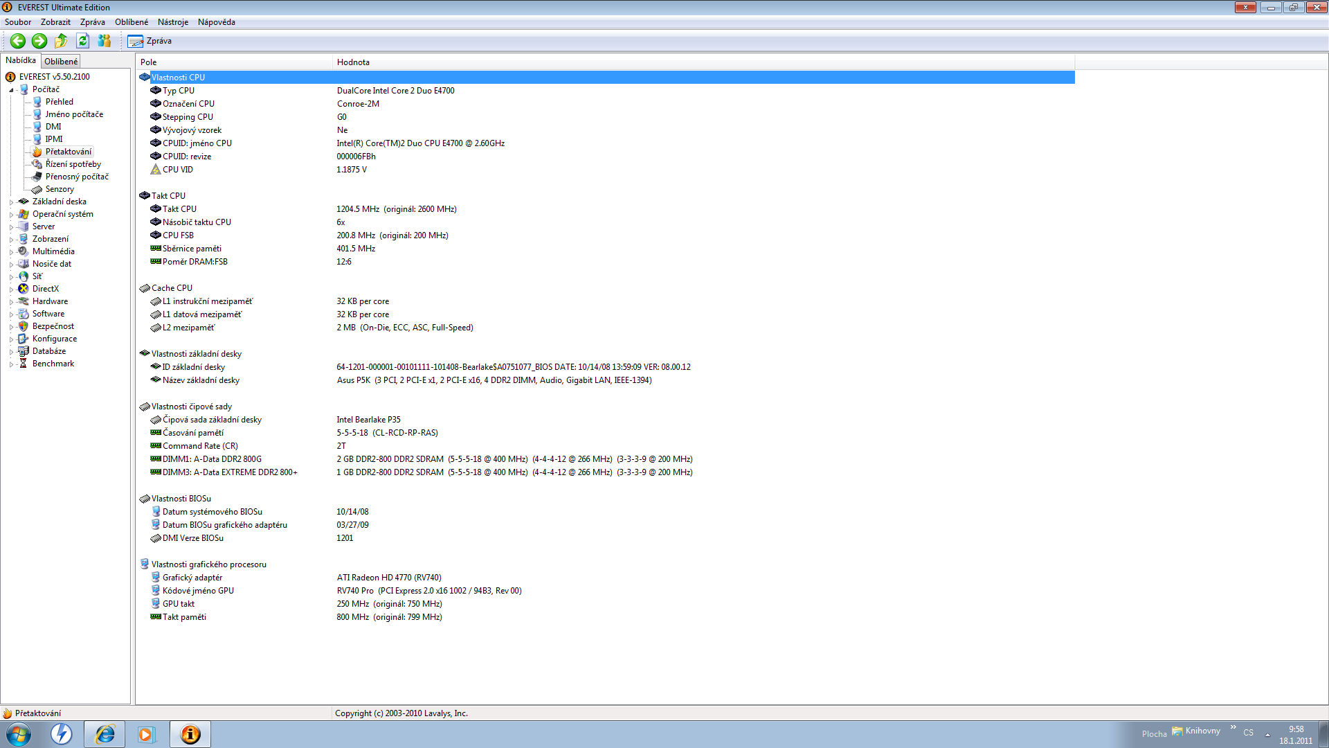

Tak se mi podarilo prez bios snizit otacky na procaku z 2690 na 999 at si regulaci udela procak sam :)
Cetl jsem o taktovani snad cely vecer je jasny ze se to za 2 hodiny nenaucim chce to cas.
Muzu tedy podle vyrobce zvysit voltaz na procaku ted mam 1,19 je tam rozmezi od 1,162 do 1,312.
Nedaval bych to tedy do maxima jelikoz zvysovani voltazi na procaku se zkracuje jeho zivotnost....
Par navrhu co nasel google :)))
9x353 FSB
nebo
10x350 FSB
Na 400 se nedostanu asi zalezi kus od kusu.
Souhlasite?
Ted mam nasobic taktu 6 a fsb 200MHz
Muzu to tedy zvednout?

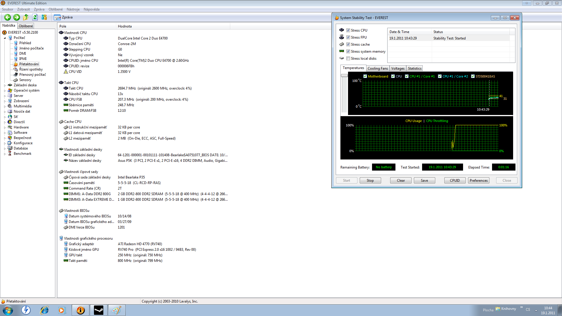

Tak chlapy :)
Na tohle jsem blbej :(
--- Doplnění předchozího příspěvku (19 Led 2011 10:49) ---
Tak jsem nasel v desce ulozeni ruznych profilu nastaveni :))))
Takze proc bych si nehral zejo :)
Puvodni nastaveni jsem si ulozil a ted tedy testuji jine :)
zatim mam Poměr DRAM:FSB 12:10
Melo by to byt 1:1 :) takze relativne je.
Nejde mi zvednout fsb asi je to nejak zamceny a nevim kde se mam k tomu v biosu dostat :(
Nejaky napad?Dekuji KillCZ

Ten poměr dej naopak. Takto mají RAM ještě vyšší frekvenci a ty ji potřebuješ naopak snížit.
FSB tam možná nebude napsané přímo jako FSB, ale už se ti to nějakým způsobem podařilo zvýšit na 207MHz

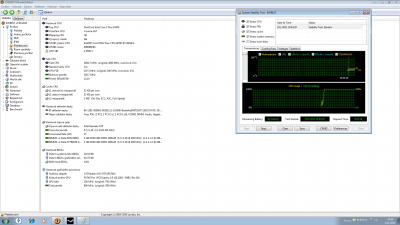

Jak jsi nastavil 12:10 tak to nastav opačně. A FSB zvedáš přes FSB Frequency
Re: Prosim o radu s taktováním
no tak to mi bylo jasne jenomze stim nejde hejbat :( musi se tam asi neco vypnout nevim :(
--- Doplnění předchozího příspěvku (19 Led 2011 17:21) ---
FSB frequency nehnu stim :(
12:10 jsem zvednul severni mustek na 333 opacne to nejde :( jeste muzu dat 400
