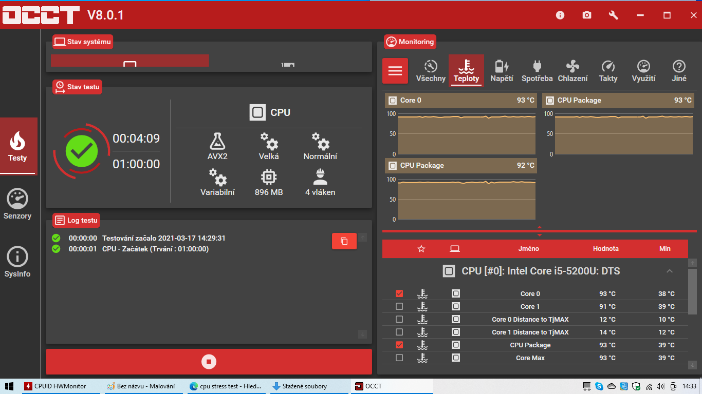

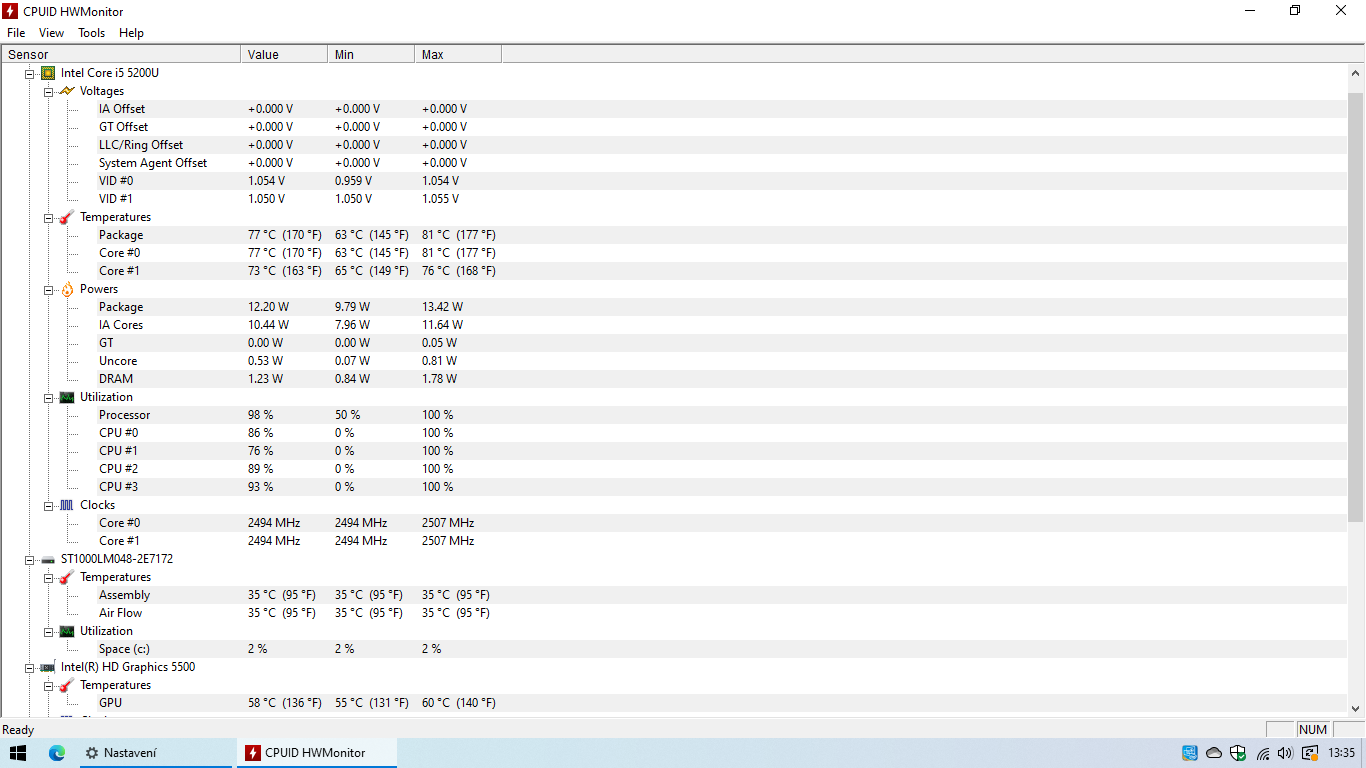

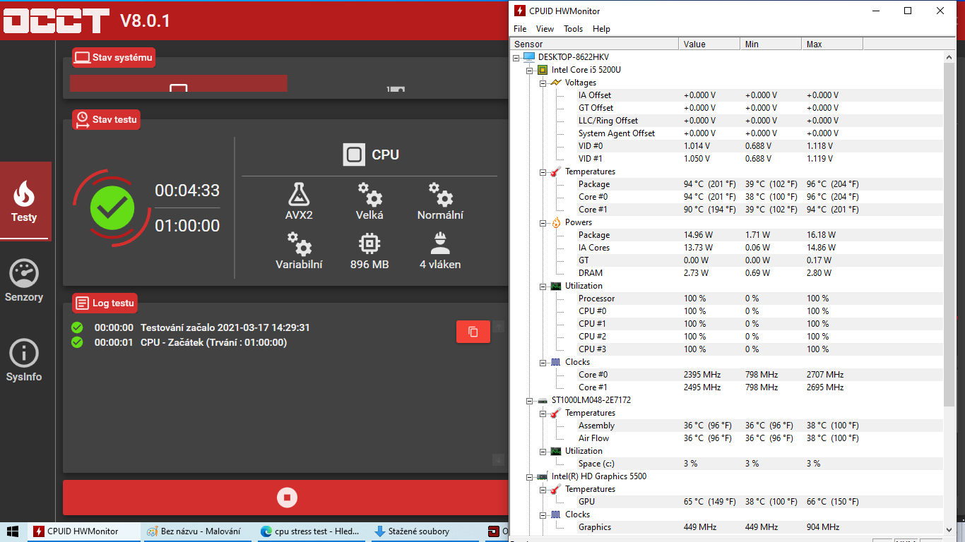

Zkusil jsem stáhnout program na test CPU a přikládám snímky. Jinak u výstupu ventilátoru nešel nijak horký vzduch a notebook nebyl na omak nějak horký, spíše trošku vlažný.

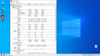

Tady ještě snímek teplot po restartu notebook (probíhala instalace aktualizací)
gogo1963
Master Level 7.5
Master Level 7.5
Příspěvky: 5665
Re: Oprava notebooku
Příspěvek od gogo1963 »
pastou nic nepokazíš, může to být jen lepší
